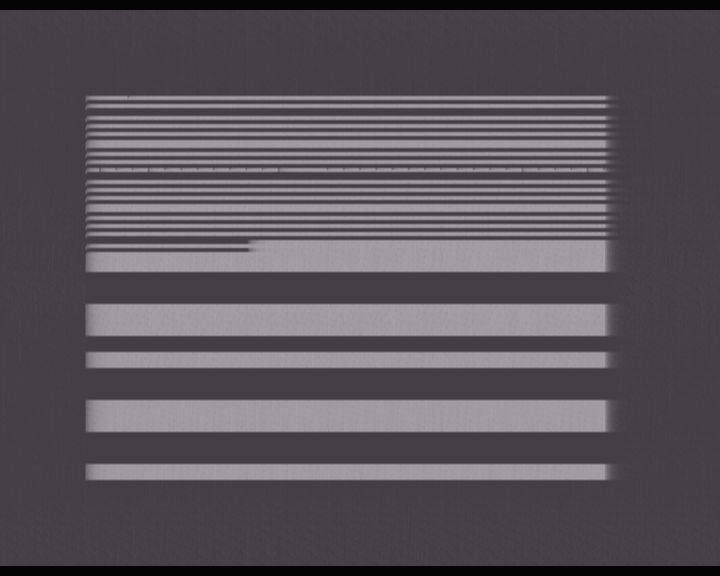

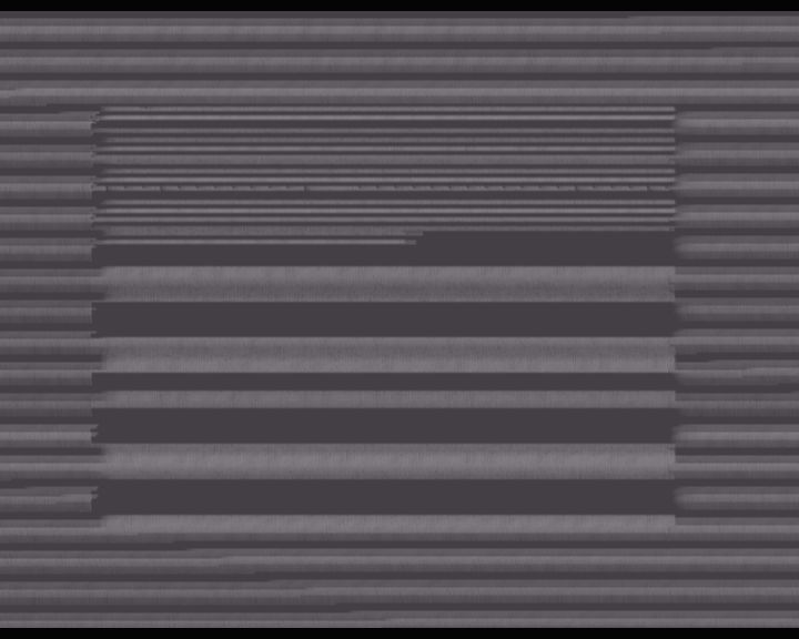

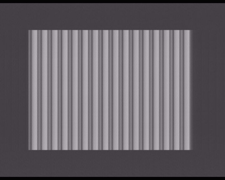

Кто подскажет как проверить видеопамять на 565ру6???
Комп с раздельными полями памяти...
Тест 48 пишит память ок..
но на экране искажения...
1 фото без пзу
2 тест
3 во время теста нажат рессет

А что за компьютер у вас? Матрац вроде нормальный.На второй картинке это я так понимаю стандартный тест 48,тогда по идее можно по полосам определить в каком банке мертвая микросхема.Вообще микросхемы можно определить по сильному или наоборот слабому нагреву.

Компьютер "Север" 48к...
ру6 все холодные...на 14 ногах одинаковые осцилограмы....
Строки с SOS48 не видно..(просто полоска)..клавиатура работает..часто ресетится..
(Это при родном ПЗУ)
Ввобщем какие то мне не понятные помехи на экране...
А более качественные фото можете сделать?
Ладно.Попробуйте по напаивать заведомо исправную ру6 поверх.Не забудьте отсоединить могу нижней.Хотя мне кажется тут дело не в памяти.Возможно мультиплексоры памяти неисправны.
Кстати,а что он показывает с обычной ПЗУ?
А когда стоит обычная ПЗУ как он реагирует на Ресет?

Я тут вот что подумал,по-моему сам видео выход глючит.Там на фото с обычной ПЗУ,полоса это как бы надпись Sinclair Research Ltd?
