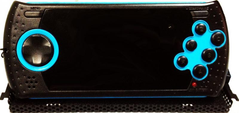

Sega Gopher
предлагаю обсуждать эту консольку здесь :v2_dizzy_rastoman:
давно давно зафиксил там зажатую кнопку модэ и стереомод запилил) вполне ничего так вышло :)..

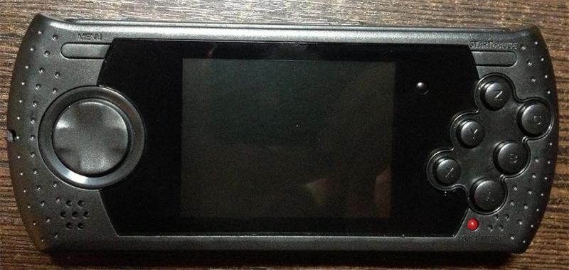

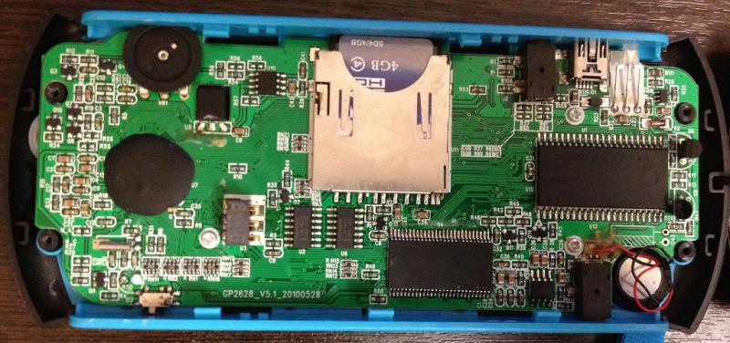

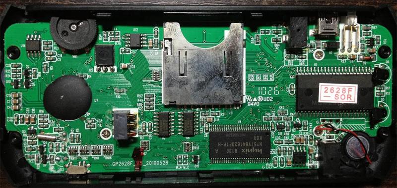

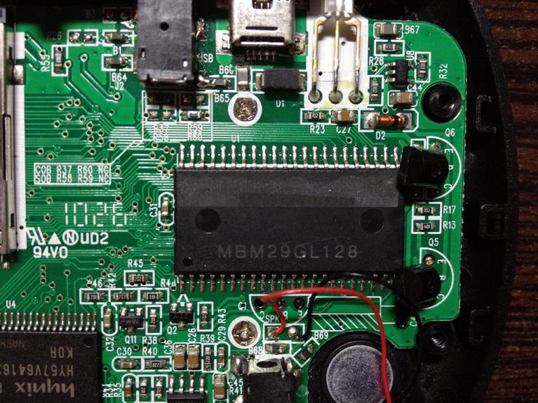

в данный момент являюсь обладателем такого гофера. см. фотки.
особенность : на плате есть serial memory в которой по всей видимости храняться настройки меню консоли. В меню можно менять яркость подсветки, вкл/выкл меню выбора уровня игры при загрузке и вкл/выкл беспроводных джоев.

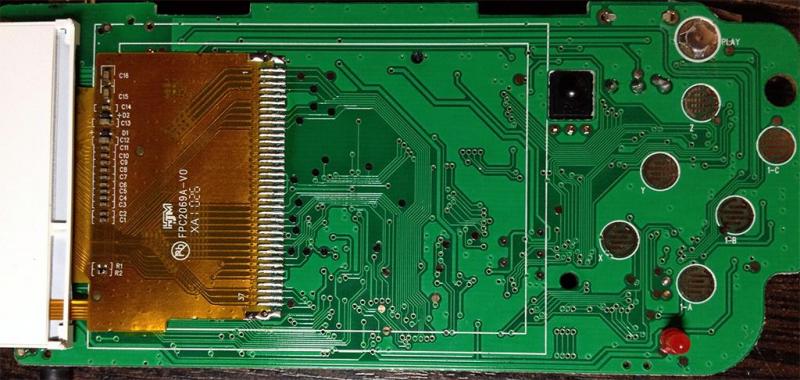

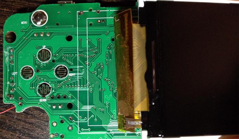

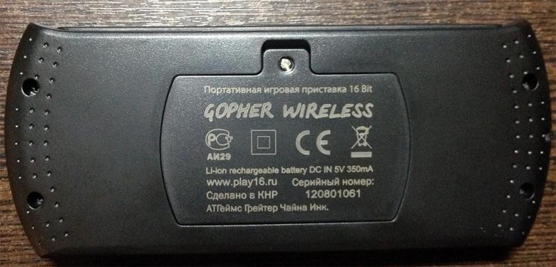

Вложений: 4
до этого был такой вариант, различия как в конструкции так и в работе есть.

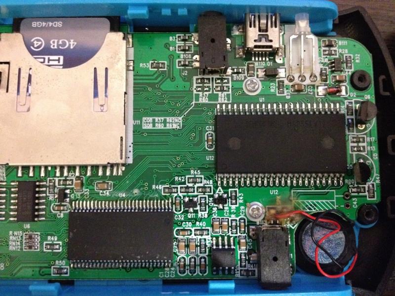

Попытался повторить фикс кнопки мод. И нифига не вышло. Сразу оговорюсь, что плата у меня чуть другой ревизии, в частности не распаяна U10, а площадок под R56 нет вообще. После передвигания резисторной сборки изображение на дисплее потеряло красный цвет и отразилось слева направо. 3,3В пришлось брать из точки 5, после того, как собрал схему , получил еще более забавный эффект, весьма в розовых тонах дисплей и изображения ажно 4, причем правильных, зеркальность ушла. Подбором резисторного делителя выяснил примерно следующее, при напряжении в точке 2 менее 1,62В картинка без красного и зеркальна, при напряжении более 1,62 изображений 4 и перебор с красным, при напряжении 1,62 ровно, картинка почти правильная, но по дисплею помехи, как на телевизоре с аналоговой антенной и плохим приемом, мельтешат розовые черточки. На этом остановился и вернул все, как было, попутно отломил рычажок включения. Определенно не мой день, хорошо хоть нашел подобный выключатель и восстановил сломанное, а то бы племянник порешил.
сфоткай и выложи всё что ты там напаял :)
нужно очень осторожно модить.. любое малейшое кз или не пропай... и картинка будет не правильной)
п.с. выключатель сам часто ломал, поэтому заказал себе 20шт из китая :)) целый пакетик... запасных))
косяк изза того что не нужно брать питание из точки 5. оно там не правильное.
фоткать нечего, откатился, а напаял без кз, т.к если на проводки в точки 2 и 1 подвесить резюк на 220 ом кажется, как в сборке, то приставка работает правильно, проверял, сам думал на кз или непропай. Но нет, зеркальность и четверение зависит от уровня сигнала в точке 2. пока забил на опыты, скачал мк3 и т.д. с отключенным опросом кнопки мод. Но осадочек остался.

тебе нужно найти 3.3в после стабилизатора.
это питание у меня шло на питание SD карты. но не на прямую а через резюк.
в точке 5 питание не стабилизированное.. поэтому можешь наблюдать помехи на экране
а на чем у нас там выполнен стабилизатор? мб снять питание непосредственно с его ноги?
эхх.. вечерком нада разобрать свой гофер и посмотреть.. можно и непосредственно с него :) но тоже через ограничительный резистор.
поищи питание 3.3в чуть ниже разъема для SD карты.
на 4 ноге слева должно быть 3.3в какбы... теоретически)))))
скинь фотку платы... может я увижу что нибудь знакомое.

по своему гоферу проследил.
3.3в очень при очень стабильных можно взять с первой ноги той самой не распаянной U10 (но это только на моей плате)
смотрю фотку похожей на твою... там запаян резистор r54... и он всё портит. он замыкает 3.3в и Vcc (оно там хз какое.. не стабильное)
так же вижу транзистор Q13. вот нижняя ножка справой стороны.. тоже должна быть 3.3в
тебе лучше самому проследить куда там что уходит, вооружившись мультиметром. потому как у меня всё подругому.
так же... по аналогии с моей платой.
у тебя над разъемом для наушников должно быть посадочное место для транзистора. вот на контакте для его эмиттера должно быть тоже около 3.3в
и самое главное. тестируй только с аккумулятором.

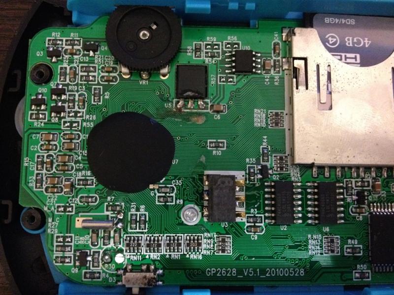

Вложений: 1
нормальной фотки нет, никак не могу приставку заполучить. Осталась только вот такая муть, для себя сфотал, как делитель подбирал резисторный
а.. ну вот видишь :) теперь всё гораздо проще стало. (используй схему как в инструкции)
у тебя там есть место для микросхемы в корпусе SOP8 (8 ног) рядом с регулятором громкости.
1 нога должна быть помечана. (кружочком) ну или на моих фотках в инструкции посмотри где у неё первая нога.
вот запаивайся к 6 ноге.. там и будет точка 3.
и по сути. всё должно норм отрабатывать. ну или будут помехи... а они появляются изза того что в точке 3... так же идут помехи в виде всплесков напряжения небольших.
тест проводи с батарейкой в гофере) с ней помех меньше должно быть.
и аккуратно.... не очень хорошо если он сдохнет...
