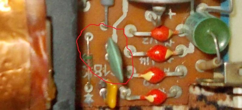

Ребята есть БП В265 (5 вольтовый) уже второй вышел из строя ... (очень сильно перед кончиной грелся транзистор КТ872А) думаю дело в нем?(палит предохранители)
я уже выпаял КТ872А и прочистил дырочки ... если это ничего то сфоткаю...
Фото БП В265

Спасибо, то что нужно. Посмотри пожалуйста номинал вот этого конденсатора:
Вложение 61890
68нф. мне в понедельник должна прийти схема и доки от БП265 посмотрю там бо эти видать кто-то перепаивал...
