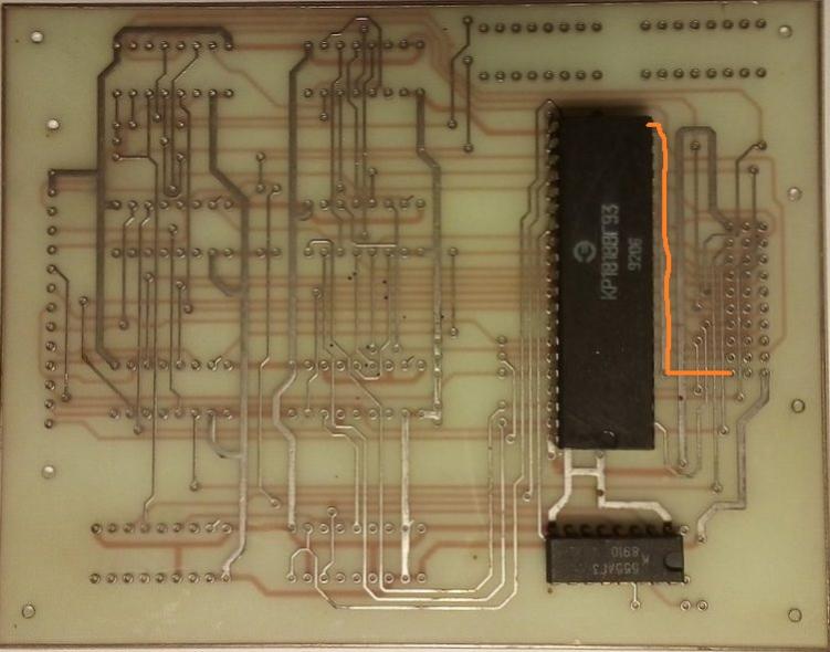

Есть плата, по всей видимости НГМД для Орион - 128.
Ищется схема сего девайса для сборки.
Или любая информация по плате.

А пока ты не начал собирать...сделай плиз сканы платы..в хорошем качестве..
Судя по тому, что выходной разъём на дисковод не под стандартный двухрядный шильдик с 34-мя штырьками, то это скорее всего разводил неопытный специалист.
Значит логично предположить, что и схема была использована одного из распространённых вариантов КНГМД для ОРИОНА (если эта плата действительно была предназначена для ОРИОНА). Для начала разумно проверить на совпадение этой конструкции со схемой КНГМД для SP-DOS ж.Радио 12.1992, схемами из ж.Радиолюбитель 11.1992, из ж.Радио 5.6 1993, а также и другими схемами КНГМД от МП ОРИОН-СЕРВИС V3.10, V3.30, что они продавали в 1993-94 в виде чистых и собранных печ.плат.
Со схемой КНГМД с надписью "Ленинград-90" и и схемой КНГМД от ОРИОНСОФТ это не совпадёт, т.к в первой 12 мелких TTL-микросхем, а во второй 14, а здесь на плате только 9 мелких TTL-микросхем. Причём задающего генератора с кварцем совсем не видно. Скорее всего экономию получили выкинув задающий генератор на 8/16 МГЦ и коммутатор формата записи (MFM/FM), т.е плотности DD/SD на 155 ЛР1.
Конечно, входной разъём СНП-30 наводит на мысль об ОРИОНЕ, т.к там применены такие разъёмы, но отсутствие кварца говорит о том, что всё-же этот КНГМД не обязательно для ОРИОНА.
Возможно плата была рассчитана на СПЕЦИАЛИСТ, где на основной плате уже есть кварц 8 МГЦ. Может быть использована схема от КНГМД Л.Афанасьева для СПЕЦИАЛИСТ-MX. Хотя такт 8 МГЦ есть и в РК86, но вряд-ли плата для РК86, т.к там из-за ПДП подключить контроллер на ВГ93 сложно. В любом случае любопытно взглягнуть на схему, чтобы узнать как достигнута экономия.
А если никто плату не опознает, то можно составить схему по топологии, а затем вычислить, что это за микросхемы.
Системного разъёма Ориона не вижу. Скорее всего сабж для какой-то другой МПС.
ну что-то орионовское в этом есть - разъем 30-и пиновый:) и шины питания как раз в нужном месте. но тогда это не кнгмд... а ВГ-шку можно и просто так засунуть
Эта плата была в комплекте с основной платой орион -128.
Платы и комплектующие 90 годов.
Микросхемы в плату были только вставлены и отогнуты по две ножки с обратной стороны платы чтобы они ни выпали.
Основную плату я спаял и запустил, неисправны были две микросхемы, 555ТМ7 и КР580ИР82.
В плату НГМД были таким образом вставлены две микросхемы, 555АГ3 и КР1818ВГ93 из чего я и предположил что это плата контроллера НГМД.
Питание на 30 пиновый разъем подается штатно, на А10 +5 В и С10 GND.
+12 В с 40 ножки ВГ93 подключено на А1.
37 пин ВГ93 на GND.
21, 22, 23 пин ВГ93 на +5 В.
+12В от преобразователя Ориона была находка для утилизатора ВГ93. Хотя у мя получилось найти компромисс. Не дай бог так ибС…
Работает с 5 раза. Как не понятно. Все цело. (c)2018

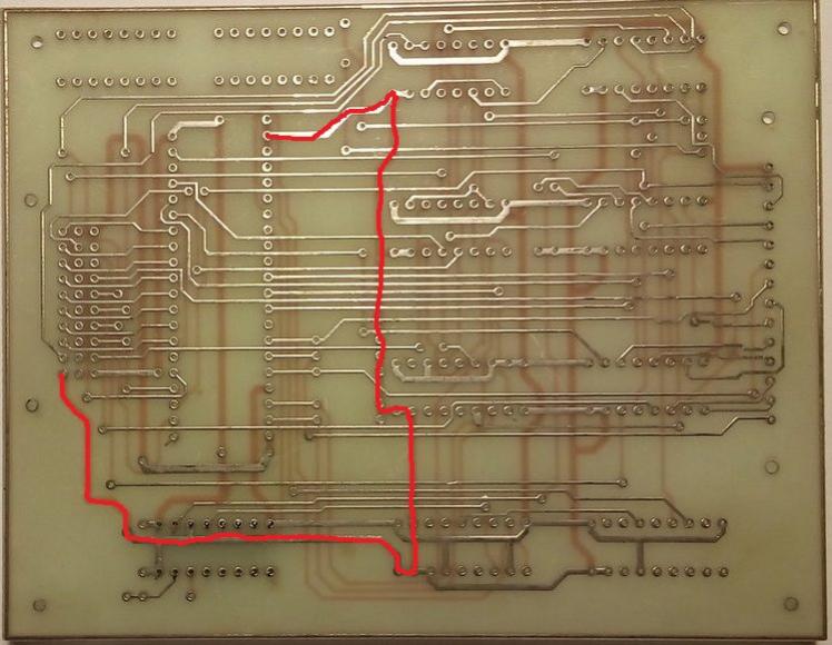

я из чего исходил - к 20-ой ноге ВГ93 подходит шина C10 (gnd), а к 21-ой - А10 (+5). Как раз это и прослеживается по печаткеВложение 63851Вложение 63854
Вполне вероятно, что автором предполагалась распайка системного разъема через шлейф на разъем аля-Орион (чтобы сэкономить место на плате контроллера). Но это только догадки и фантазии...
С платы срисовал схему, задающий генератор на 8 МГц присутствует.
выполнен по классический схеме ОРИОНа на 155ЛН1.
Правда странно как то в стороне установлен кварцевый резонатор на 8 МГц.
Не понятна какая микросхема по логике DD8.
С остальными микросхемами вроде понятно.
Так же не понятны часть выводов на разъеме XS2 2, 3 и 11.

Не стал собирать эту плату. И по материалам форума:
http://zx-pk.ru/threads/16969-kontro...-2011-fak.html
Подкорректировал плату, изготовил при помощи ЛУТ. Спаял, заработала с первого раза.
1. Кабель к дисководу использовал штатный от ПС, обрезов перекрученный конец и накалов новый 34 пиновый разъем.
2. 10 и 12 жилу кабеля вокруг 11 не переворачивал. Перепаял перемычку на плате дисковода в положение DS1.
3. Для отладки использовал документацию:
https://yadi.sk/i/qvaK6_BC3SHtKr
И программы: TESTD$, TESTDD$, TMSR1$.
Фото готовой платы: https://yadi.sk/d/RaZj4rF_3SHta4
4. На плате ошибок нет, собранная из исправных деталей работает сразу.
