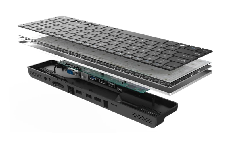

Как вам такой вариант клавиатурного корпуса?

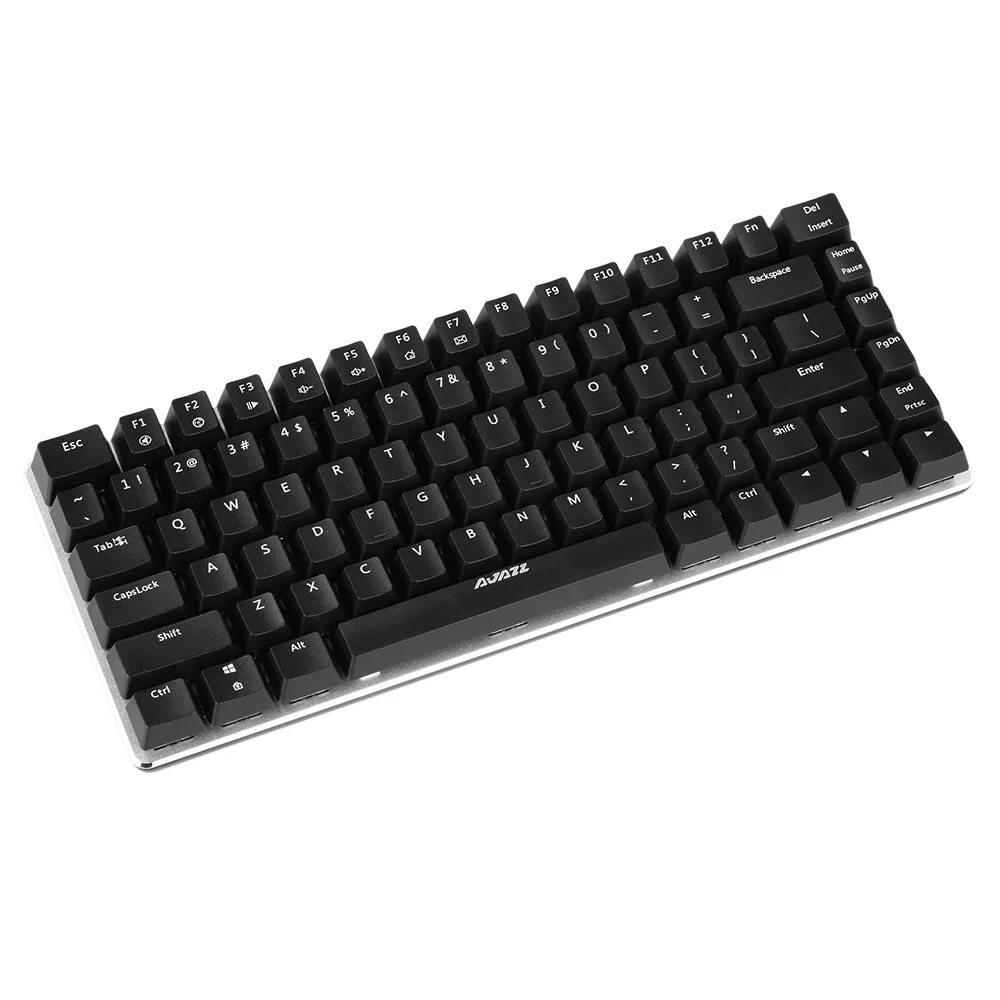

Корпус немного уменьшить под такую клавиатуру:

vlad, лично мне ноутбучный формат с плоскими кнопками не нравится. Лучше большие выпуклые кнопки.
Такие?
Можно сделать, чтобы матрицу можно было менять по желанию :)
Del
Типа того, но лучше так:
А такое ныне вообще существует? Вот ненавижу "американские" Enter и Backspace, прямо кушать не могу.

Чую тут мы получим концептуальные разногласия. Например, для новоделов на плисинах уже вроде нет необходимости поддерживать классическую ламповую 40-клавишную клаву, там нужны функциональные клавиши. Создание классической клавиатуры опять же требует ручной работы, подгонки под корпус и прочих затейливых телодвижений. С другой стороны, мы можем использовать современные клавиатурные матрицы от ноутбуков, которые доступны в продаже, удобны, надежны и достаточно стандартизированы.
Для штучных самоделок у меня была идея, что можно взять укороченную клавиатуру, которая наиболее понравилась, раскрутить ее и сделать по периметру бортик переменной высоты, спереди потоньше, сзади потолще, и такой высоты, чтобы внутрь влезла плата новодела целиком да и БП впридачу. Какбэ дешево и сердито. И достаточно прилично выглядеть должно.

creator, на PS/2 клавиатурах такой ENTER еще остался.

Это да, пока к счастью есть. Сам я вообще пользуюсь парочкой Mitsumi Classic, периодически драя их щёткой с мылом. 15 лет им уже. :)
А вот мини клавиатур с человеческой Enter, увы, не попадается. Вообще. :(
