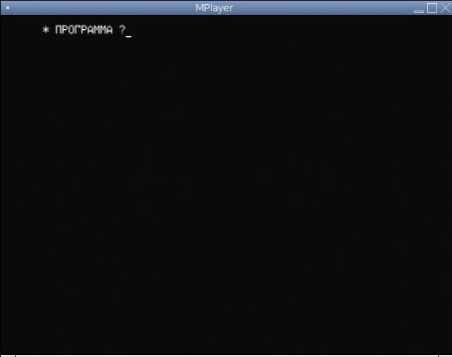

В общем готова первая версия Специалиста для этого железа. Все криво-косо, но как-то работает. Загрузки с магнитофона пока нет, зато можно грузить любые файлы в область ПЗУ или ОЗУ через WiFi. Переключение в режим WiFi по кнопке "Pause/Break". На web-страничке внизу будет группа "Образы ПЗУ". Туда можно класть файлы с названием XXXX, где XXXX - 16-ричный адрес загрузки в ПЗУ или ОЗУ.
Образ загрузчика уже есть в эмуляторе, но его можно поменять создав файл C000.
Я пробовал использовать Монитор+Бейсик с сайта specialist-mx.ru, но что-то как-то криво все работает. Выход в монитор из загрузчика по F7+Enter. В мониторе клава вроде более-менее адекватно реагирует (перекодировки русского пока нет). А вот при выходе в Бейсик по команде 'J', клава работает странновато. Не работает Пробел, ЗБ, ну и много чего еще. Плюс еще в листинге мусор, возможно так и должно быть при первом включении ? Может я всетаки образы кривые скачал ?

Почему-то не работает кнопка ПРОБЕЛ в бейсике. Использую ту же связку Монитор+Бейсик с сайта fifan'а. Надо бы в эмуляторе проверить, что ли...
В эмуляторе тоже нифига пробел не работает в бейсике, и на элементарные команды дает ошибку...
Положу файлик ПЗУ Монитор+Бейсик здесь, готовый, для удобства.
Тест Рюмика показывает"мерцание" кнопки "пробел". К чему бы это?
fifan, да, как буд-то нажатия.
