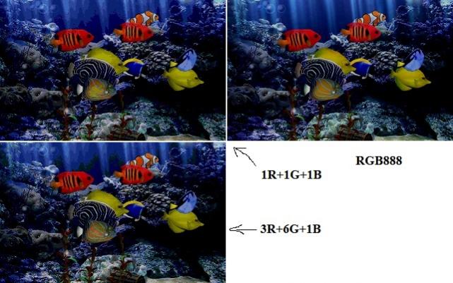

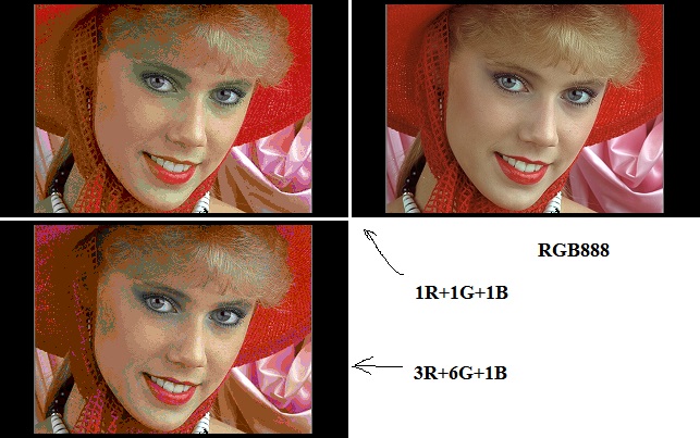

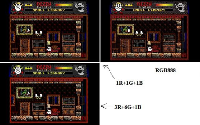

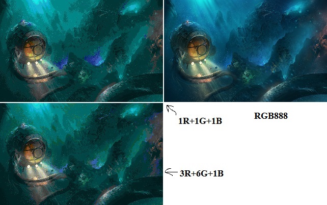

У меня была задача преобразовать полноцветные картинки RGB888
в палитру для Spec256. В палитре - 256 цветов в кодировке RGB888.
В картинках, где преобладал синий цвет, поиск минимума отличий
был лучше по формуле 1R+1G+1B вместо 3R+6G+1B.
В других наоборот.
Вложение 67771
Вложение 67772
Вложение 67773
Вложение 67774
Вложение 67775
Вложение 67776
