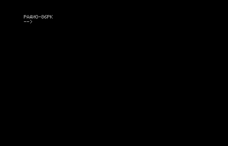

Подскажите пожалуйста, каким образом следует загружать Бейсик, а заодно передавать и сохранять исходники?
Вложение 83278
Частично выяснил:, затемКод:L
Передавать исходный текст можно при помощи Emu80 (Отображение → Вставить текст), но остался вопрос про сохранение программ.Код:J 1C00
P. S. Выяснил, что исправленный «Бейсик-Микрон» сохраняет при помощи команды CSAVE.
