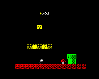

Там что-то похожее на мультиколор программный есть. Оттенки цветов мелькают. Как успевает процессор?
как такое вообще на спекки возможно? порт практически пиксел-в-пиксел. и скорость такая же, как на NES.
в 86-м если бы такое вышло, автор стал бы миллионером. :)

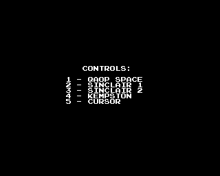

EDIT: вот бы ещё REDEFINE KEYS было, чтобы замаппить JUMP на второй FIRE. пришлось создавать новую конфигурацию в JoyToKey.
В действии ещё не видел, но по скринам как минимум чёрный фон на уровне 1-1 уже не аутентичен.Цитата:
У спека же есть галубой в палитре. Что мешало влепить?
... на крайняк синий для лучшего контраста. Как в пиратских портах SuperBoy на MSX.

так в оригинале там голубой фон
а для турбо режима еще есть и передний план и "звезды" зачем то...
а тут видимо упростили(ускорили) вывод спрайтов
что теперь всегда нужен черный фон...

3Ы я тоже плюсую за синий (1) фон
и возможно черный бордюр
хотя бы второй версией
ато щас вырвиглазно...
черно голубой вариант был более узнаваемым
чем типо цветной на черном фоне...
тактов пентагона все же иногда не хватает и гама пробуксовывает
да как?
ценой выпиливания фона...
спрайт ложиться по or-у без маски (на вид)
...хотя можно было все тоже самое только чб
но на светлом фоне
но вариант с черным фоном мог с экономить 2 пикселя на ширине спрайтов
тем самым в некторые моменты времени уже не нужно выводить целые столбцы спрайта
тоесть экономия тактов
будем надеятся что гаму еще допилят
пока это самый плеябельный и похожий на оригинал вариант

Застреваю между двух зеленых труб, чяднт?
Ага, понял, надо зажать огонь и вправо, тогда начинаешь бежать и высоко прыгать. Артефакты часто встречаются, либо пиксели висят на экране, либо светлое пятно атрибутов, короче сыра игра весьма.
Разлетающихся кирпичиков не видать :|:(:v2_cry:

Да, и ещё. Имхо чёрный фон лучше любого другого. Не так сильно ассоциируется с NES, но на Спеке это наиболее красивый вариант. Ещё раз имхо.
может мешала более низкая высота экрана?
и высоту прыжка понизили
я во втором уровне в начале почти сразу же пробил потолок...
но образовавшиеся новые сложные места не учли
