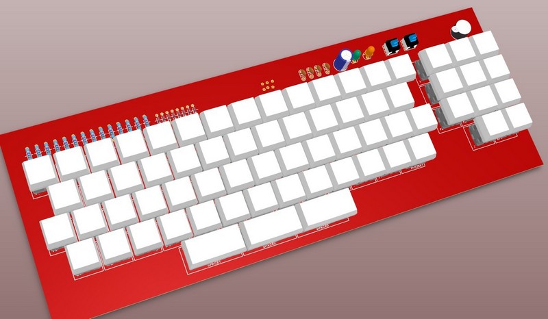

Собираюсь сделать клавиатуру для красной платы Радио-86РК

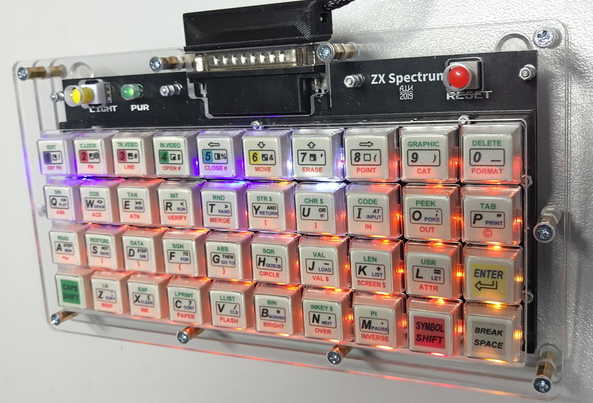

На кнопках CHERRY от POS-терминалов (кассы в супермаркетах), мне их отсыпали по случаю коробку, вот и развлекаюсь.
По классической (почти) схеме из журнала Радио.
Уже сделал на них клавиатуры для Pentagon-128 (40 и 56 кнопочные варианты, так что опыт в разводке на этих кнопках есть)
Да, видел здесь похожую тему от 2012 года. Но 8 лет прошло, многое поменялось.
Делать платы буду в Китае (JLC)
Клавиатура планируется как отдельный блок (не в составе компа), примерно так:
Вложение 71146
Хотя, скорее всего спроецирую отверстия оригинальной платы, чтобы при случае стойками соединить.
Могу сделать просто минимально 5 плат (2 себе + 3 свободные), могу больше, если количество желающих наберется большее.
Пока-что рендер глубокой альфа-версии выглядит так:
Вложение 71147
Разъем будет DB-25

Пока еще полная неопределенность с расположением дополнительного блока, ибо то как в оригинале - ну это трэш тот еще... (IMHO)
Может есть варианты адевкатной раскладки дбоп.бока со стрелками ?

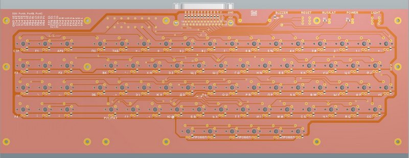

Странно: Зачем сэкономили на F5?
Цитата:
Сообщение от
ppp
а F5 это пересечение каких линий?
Пo-видимому (и судя по ПЗУ), вот этих…
Ф5 - могла быть с самого начала
Цитата:
Сообщение от
ppp
Радио-86РК, а что значит Ваша фраза «судя по ПЗУ»? Как Вы определили какая у Alex.Ismagilov ПЗУ стоит? Не оригинальная из журнала?
Дамп оригинального ПЗУ из публикаций 1986 года
Обратите внимание на ячейки:
.0 .1 .2 .3 .4 .5 .6 .7 .8 .9 .A .B .C .D .E .F
FEE2: -- -- 09 0A 0D 7F 08 19 18 1A 0C 1F 1B 00 01 02
FEF0: 03 04 | | | | | | | | | | | | | |
Ф4 Ф5 ТАБ ПС ВК ЗБ <- ^ -> V ДОМ СТР АР2 Ф1 Ф2 Ф3
Становится очевидным, что в таблице код под Ф5 имеется, но схематически клавиша отсутствует…
(Авторы программно учли Ф5 и в эмуляторах эта клавиша работает, но, видимо, сэкономили на одной кнопке чисто физически…)
P.S.: Можете закоротить ножки 4 (PA0) и 25 (PB7) самой D20 - «нажмётся» Ф5…
