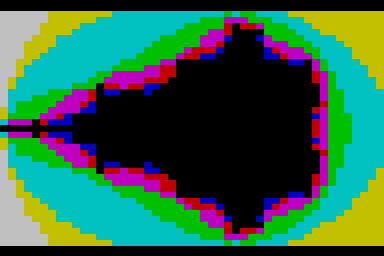

Демки для Специалиста есть, а темы нет, надо исправить это несоответствие.
Для затравки порт демки рисующей лицо похожее на Мону Лизу. Ссылки на варианты для других компов и дополнительную информацию можно найти там.
К сожалению для Специалиста утрамбовать в 256 байт не получилось, программа занимает 313 байт (rks, понятное дело, несколько больше). Рисование можно сильно ускорить, но это +3 байта, а я выбрал оптимизацию по размеру.
Upd 05.09.2020: Заменил архив на вариант с размером программы 300 байт (rks 306 байт). При запуске из монитора (после загрузки по команде R) надо стартовать командой G80 (не просто G). При загрузке после рестарта или при дропе rks в окно эмулятора запуск будет как обычно.
