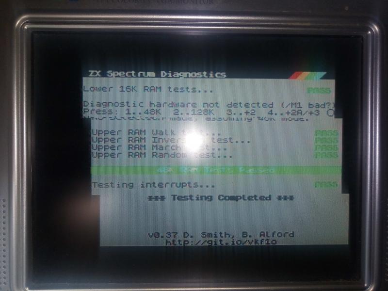

Собрал плату.
С "родным" ПЗУ при подаче питания входит в меню 128. Независимо от перемычки. При ресете всегда вываливается в 48 кб.
Изображение имеет искажения "ступенька". Тест Хахонова проходит.

У Вас EEPROM на 32Кб, в него помещаются только бейсики 48 и 128. Чтобы работала перемычка нужно 64Кб.
Не знаю с чем это может быть связано. Единственное предположение - проблемы с горизонтальной синхронизацией, но в этом случае картинка была бы нестабильная и сдвиг был бы плавающий, а не ровно на одно знакоместо... Есть возможность попробовать с другой CPLD? Так же выкладываю новые тестовые прошивки с исправлениями в горизонтальной синхронизации, попробуйте их.

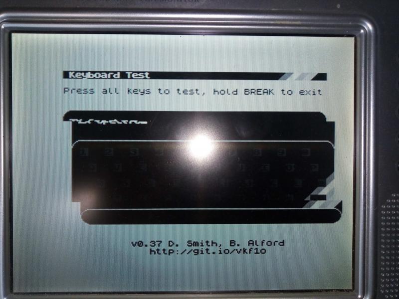

Вложение 73682Вложение 73683
ПЗУ у меня тестовое стояло. Скрины новые с родным сделал.
Подобный эффект у меня был с Максом128, когда цплд с 84 на 100 выводную поменял. Там был переключатель таймингов. В одном из режимов было такое.
Да, изображение выправилось. И на втором LCD тоже.

В бейсике NMI так и будет работать. А в zxdiag с её помощью можно запускать тест клавиатуры, удобно для наладки.
