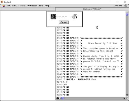

По неясной причине интерпретируемый код не компилируется...
Вложение 83405
В результате долгого ожидания не происходит ничего, иногда создаётся нерабочий исполняемый файл, вызывающий перезагрузку виртуального компьютера.
Вот исходный код — https://zx-pk.ru/threads/36444-brain...=1#post1221197
https://i.ibb.co/1G6GXwbL/2025-12-24-212419.png
Взял образы с winsite, запустил на Mini vMac MII. хрен его знает, что с палитрами.
на картинку не влезло, цвет задавался ForeColor i
