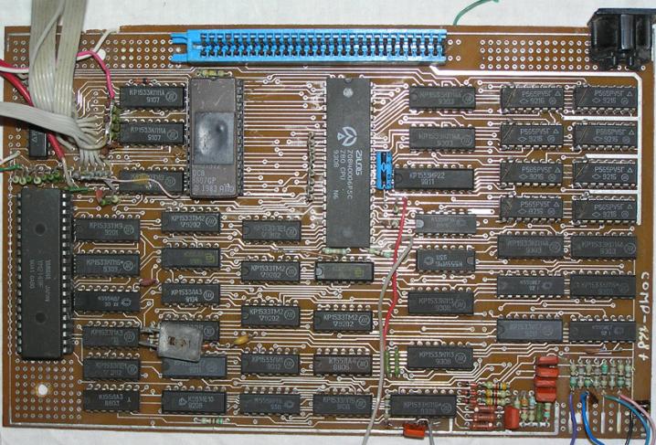

Люди добрые, помогите пожалуйста со схемой Композит 128К. Толком не уверен, что название именно такое, но монтажка как у Композита 48К. Только на моей плате напаяны РУ5 в два этажа, одна ПЗУха 27С256, распаянная кроватка под AY с обвеской, имеется системный слот под, как я понял, разъём ISA8 (похоже, что такой же как на Scorpion?) Облазил весь Инет - нет нужной схемы, может у кого в архивах завалялась? Спек мой сгорел года три назад - откровенно говоря я и позабыл про него, сейчас же вот осцилл появился, паяльная станция, программатор ПЗУ, знания кой-какие - вот и загорелся отремонтировать. Не дайте былой любви погибнуть :v2_wink2:
Вообще сам уже заинтересовался историей Зоновских компов. Я так понимаю Композит - это продолжение Ленинград-1 (или наоборот?), Ленинград-2 уже другая машина (судя по разводке микрух на плате). А потом, что сразу был Scorpion-256 или имелись какие-то ещё промежуточные модели? Очень жду статьи на zxnext.narod.ru про советские клоны, но автор что-то давно сайт не обновляет.

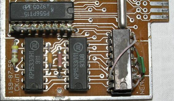

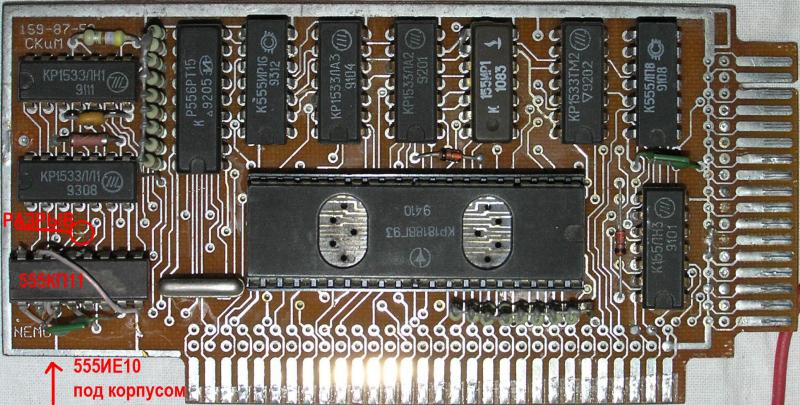

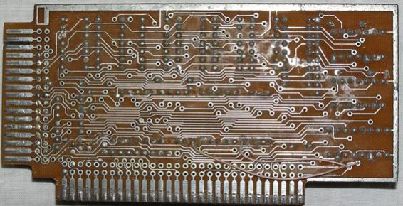

Помогите найти схему BDI от NEMO (фото)
Помогите опознать и найти схему контроллера дисков (см. фото - "материнка" и, собственно, контроллер, который с ней работал) "Материнка" - судя по схеме - KAY128 (или очень похож :) )
Из особенностей BDI:
- надпись 159-87-58 CKuM
- надпись NEMO
- напаянная "вторым этажом" над счетчиком 555ИЕ10 неизвестная микруха со стертой маркировкой. От нее - провода на счетчик и на ВГ93 (см. фото оборота платы) - м/с удалось идентифицировать - это 555КП11 для "турбирования" ВГ93 (чтение - при 2МГц, запись - при 1МГц) там же на плате видна перерезаная в процессе "турбирования" дорожка от 13-й ноги ИЕ10
Спасибо!
