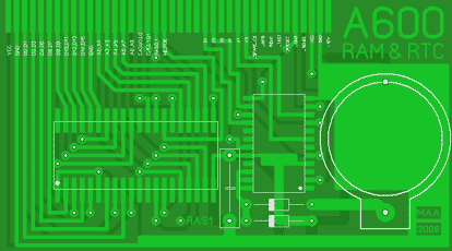

Да у меня микрухи еще нету... Как в Питер поеду может съезжу и закуплю (если в наличии будут конечно), а пока надо плату развести (точнее модифицировать имеющуюся).
держи в курсе событий народ. тема интересная.
В принципе, плата разведена, сегодня отдам отцу на изготовление, завтра-послезавтра будет готова.
На плате и память (бутербродом), и часы (RTC72423) с батарейкой. Если кому надо, могу развести только под часы с батарейкой, по габаритам будет меньше (хотя эта итак 70x40 mm)

Просто если отдельно микросхемы собачить, то задолбаешься разводить (пробовал, задолбался). А разводилось так, чтобы было легко изготовить ЛУТом.

Однако рано радоваться... Покуда Амига выключена все О.К., часы тикают, а когда она включена, они останавливаются (т.е. например выставляю часы, жму Save, жду n минут, сбрасываюсь, запускаю Clock, а там то время которое я ранее выставлял) :(
такое ощущение что машина хальтит все(например не убирает сигнал записи после инита часов) в результате - после выключения это состояние снимается и часы начинают тикать. а до выключения - походу чип здет записи в какойто регистр и не тикает.

Начал тыкать осциллографом... Пока вот что - пока питается от батарейки на STDP импульсы, когда включаю амигу STDP уходит в ноль.
Похоже дело в сигналах CS1 и ALE, скорее всего в первом. Сейчас они напрямую подключены к VCC (к 5 вольтам). Может стоит их через сопротивление подключить?

Значит так: оторвал ALE и CS1 от VCC и подключил их через диод (напряжение получилось где-то 4.3 вольта, как и VDD на самих часах). Теперь вроде все работает, во всяком случае судя по осцилу и тулзе ClockTool. Похоже оно начинает вредничать если напруга на CS1 выше чем питание самой микросхемы.
P.S. Плату исправлю, схему нарисую.
