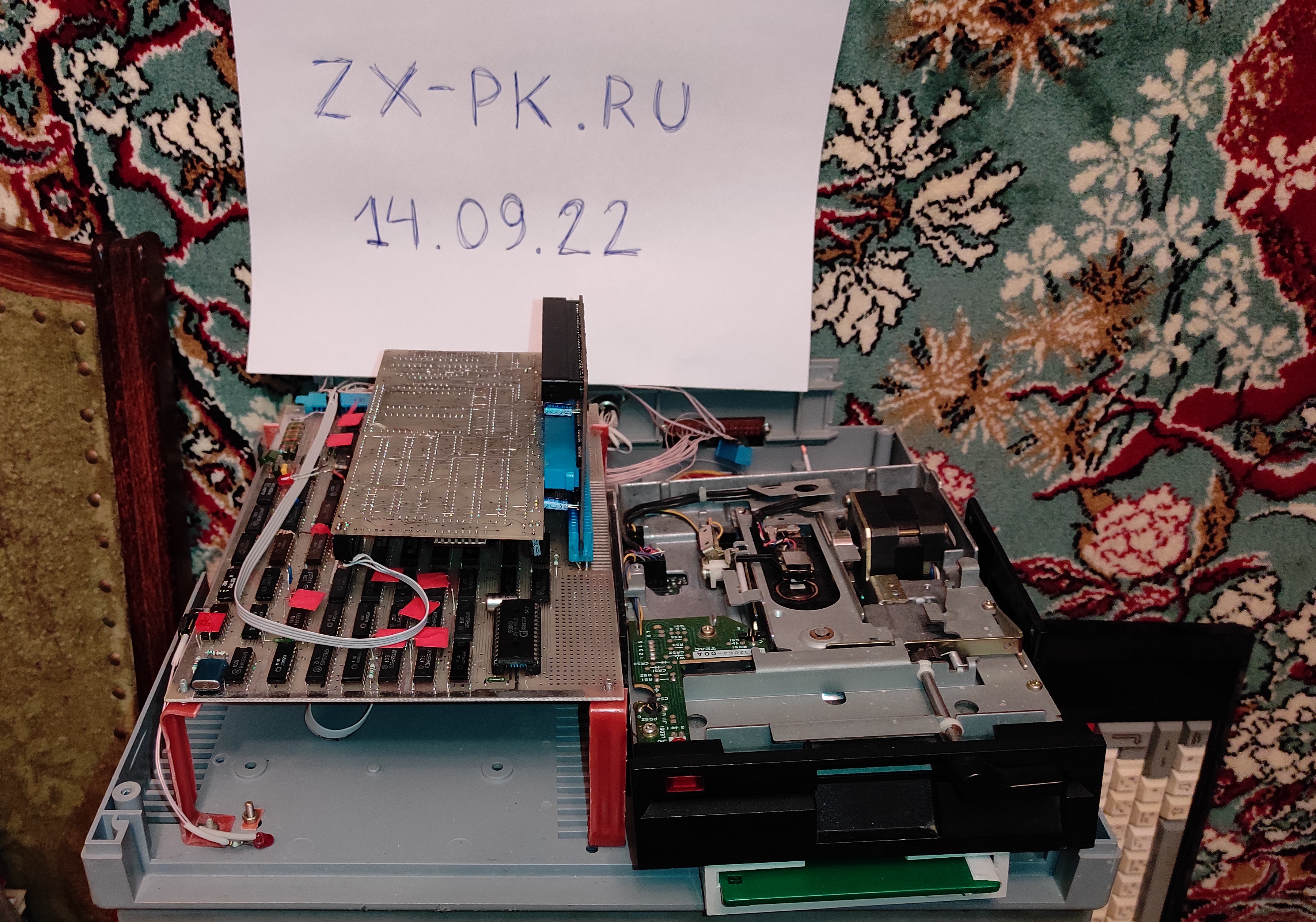

    Моим первым Скорпионом был именно "желтый". Он очень похож на тот, что на
    фото в Википедии.

    у меня тоже с 90-х несколько "желтых" плат... правда, есть ли среди них фирменные, неизвестно =)) по косвенным признакам - лишь одна.
    Большинство в нерабочем состоянии, половина восстановлению вряд ли подлежит (повело платы, сильные повреждения и прочее), но работаю на уцелевшей "желтой" до сих пор. Трудится в паре с родным ГС от Икстрейд =)
