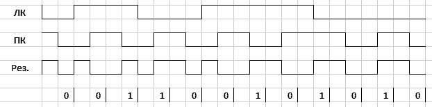

    2900 на магнитофоне в тяжелом состоянии - думаю это неплохо! Помню фразу, вроде из старой книжки про msx - типа "если у вас хороший магнитофон, то можете попробовать увеличить скорость до 2400 бит/сек". Не исключено, что можно побыстрее, но наверно игра не стоит свеч.
    Насчет быстрой версии - учитывая, что без обилия животворящих синхробитов не хотело грузится даже 3200 бит/сек, то здесь особо ловить нечего. А для загрузки в de1 я попробую еще ускорить, небольшие резервы есть.
    Спасибо за тесты с магнитофоном, это было познавательно!

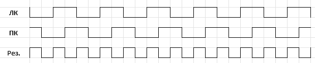

    svofski, я согласен, что тема в принципе не исчерпана, но ковырять ее в сторону ускорения уже не так просто. Например, введение помехоустойчивого кода - в примерах, которые ты выкладывал, не было редких отдельных ошибок, т.е. не было условий для применения какого-нибудь простого кода типа хэмминга. А если что-то более сложное, то придется корректировать уже после загрузки. Ну и надо смотреть, какая избыточность будет из за кода, может проще будет сбавить скорость. Без магнитофона под рукой сложно оценивать работоспособность предлагаемых решений и искать хорошие варианты. Т.е. если ты или BYTEMAN или еще кто-нибудь сделает скоростной магнитофоннодружественный формат, то я только за. Кстати, может стоит попробовать с лентой turbo-copy, который упоминал Tim0xA в первом посте (и я потом тоже)? Для загрузки pc->de1 (может и в реал) он проиграл, но может для твоего магнитофона он подойдет лучше fm3slow?
    Еще пара слов по поводу fm3 (не slow) и магнитофона - считаю, что это не очень удачное сочетание. Как минимум надо добавить синхробиты к каждому байту, как в последнем варианте fm3slow.

    Rom2fm4 - очередное ускорение загрузки pc->de1 (и, надеюсь, реал). Минимальная скорость возросла до 6750 бит/сек (всего то в 2 раза медленнее OTLA), что позволяет загружать любой rom менее чем за минуту. PUTUP грузится 19 секунд (7450 бит/сек). Заметное изменение - уменьшил частоту дискретизации в 2 раза (22050 вместо 44100), wavы теперь в 2 раза легче.
