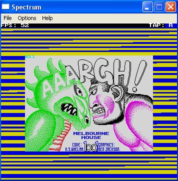

    16.03.2008
    Киев
    А вот так должно быть

    Когда идет пилот тон бордюр мигает красным и голубым, когда идут данные - синим и желтым.

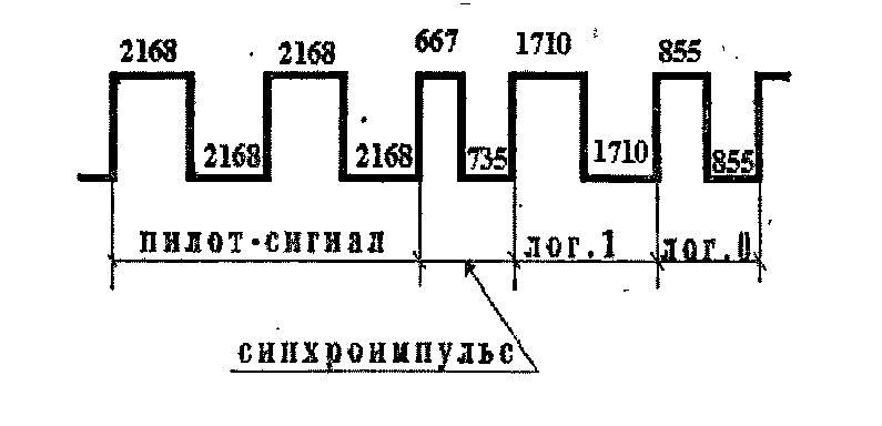

    Цитата Сообщение от Виктор Посмотреть сообщение
    а пилот-тон это тоже, что и leader tone?
    Да, оно же leader.
    Типа 0-синий, 1 - желтый?
    Это я просто про цвета. Вообще смена цвета происходит каждую смену магнитофонного сигнала (из 0 в 1 и наоборот), см. картинку как выглядит сигнал с пленки: http://zx.pk.ru/attachment.php?attachmentid=1294. Т.е. пока сигнал с мафона в 1, то цвет, например, синий. Если 0 - желтый. (на самом деле цвет просто инвертируется, никакой конкретной привязки нет) Получается, что бордюр в некотором роде повторяет сигнал идущий с магнитофона.

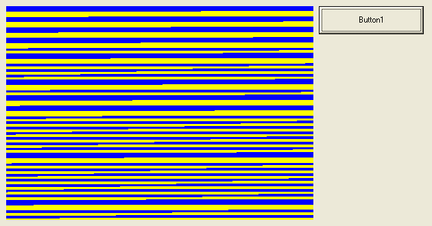

    Намалевал простенькую прогу рисующую бордюр на весь экран, результат:

    а тайминги учитываются у тебя?
    Мои игры: [Overload][Removal]
    16.03.2008
    Киев
    пока на глаз
    Добавлено через 58 секунд
    скорость считывания с ленты 1500 бит на сек,
    частота обновления экрана 50 гц?
    Так?

    Там в файле, который я привел, нарисован сигнал магнитофона и длины в T-state'ах.
    Этих T-state'ов в одной строке спектрума - 224, строк 312. И того за кадр - 69888 T-state'ов.
    Вот эта картинка если что:
