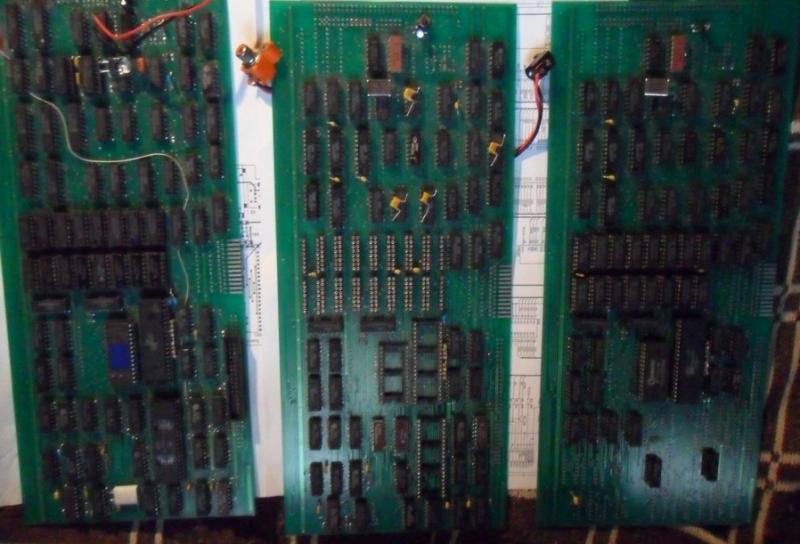

  2. #202
    02.02.2009
    Хабаровск
    665
    запустил ещё один пентагон
    Возьми БК за Рога
  3. #203
    17.02.2008
    Пенза
    1,102
    49
    14
    13 сообщений
    чо было то? )
  4. #204
    02.02.2009
    Хабаровск
    665
    непропай одного вывода резистор забыл пропаять с одной стороны
    вот моя коллекция... место занимают,блин
    Последний раз редактировалось axel_sunrise; 12.04.2011 в 09:43.
    Возьми БК за Рога
  5. #205
    18.01.2011
    г. Саратов
    38
    Отверстия без металлизации?
    Платы разве много занимают места? Вот корпуса - это да . У меня уже 4 башни стоит дома )) И 2 шкафа забиты ПЦ комплектухой, можно ещё 2 спокойно собрать - только нафиг, ну их ))
  6. #206
    02.02.2009
    Хабаровск
    665
    ну куда денеться то металлизация))конечно с ней
    комнатка маленькая,а спектрумы прибавляются)))ну конечно с твоими башнями не сравниться)))
    Возьми БК за Рога
