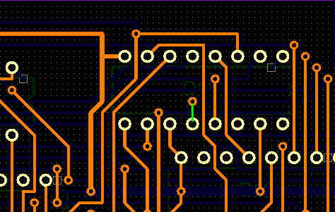

    Такс, еще ошибочки:
    D39 - 7 нога висит в воздухе (рядом пробегает нужная дорожка, если что; сверху)
    Egal, посмотри (осциллоглядом) что сейчас творится на RAS, CAS, WE (соответственно 4, 15 и 3 ноги ОЗУшек; можно и на 14 ногах поглядеть что творится, главное чтобы там не пусто было), C17 (11 нога D37) и C3 (11 нога D40). Проц, вообще говоря, сейчас не нужен.

    В общем то нужды RASы, CASs смотреть и т.д. нету, раз есть квадраты, значит память работает.
    Нашел еще ошибочку, снизу под D14 соединить (см. приложение).
    Кстати есть еще одна ошибка - ВГшка стоит задом-наперед. Так что внимательнее при установке.

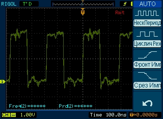

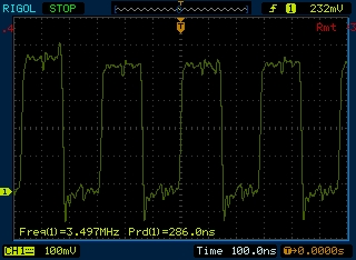

    Таки вернулся я "на родину". КП11 ногу запаял, не влияет Завтра начну далее сверять печатку.
    Картинки
    RAS
    CAS
    PS: помехи какието лезут на осцилл с импульсника, может кондеев мало напаял, хотя 1000 мф стоит электролит, и 0.1 мк блокировочные. куплю 0.33 или 0.47 на досуге и перепаяю.
  11. #40
    07.08.2007
    936
    61
    26
    25 сообщений
    чет щас посмотрел - что кас что рас одна хрень помоему.
    ладно. спать. завтра продолжим :-)
