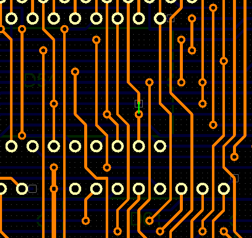

    Нашлось пока вот чего: под D54 не доведена дорожка которая идет к предпоследней ноге (оно же A9).
    И второе: на D89 на 3 ногу идет A8 вместо A7, но это похоже на ошибку в схеме, а не на плате (нефиг было нумеровать адреса и данные с 1, а не с нуля ). Точнее это даже не ошибка - в основной схеме нумерация с 1, а в куске с контроллером дисковерта - с 0, частично...

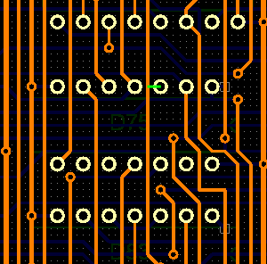

    3 нога Д75 висит в воздухе, соединить с рядом идущей дорожкой, снизу.
ID:	12100   Нажмите на изображение для увеличения.
