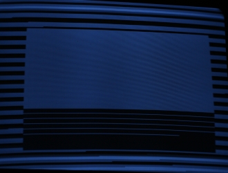

    картинка с теста
    рисует точки

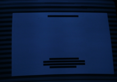

    после зарисовски белым выдал текст, какой неясно
    возможно он мигающий - но у меня не собрана моргалка

    после текста опять пошел рисовать черной точкой, зарисовал, и идет опять белой.

    Это который тест? 128й чтоли?

    ага
    Добавлено через 27 минут
    Походу в контроллере какаято хрень сидит. Повыкидывал от туда половину микрух - после сброса черный квадрат пропадает, появляется белый, без 128го меню.
    Не ясно вообще каким боком контроллер там - поидее самостоятельное устройство.
    Одно ясно знакоместо както неполностью формируется - текста то нет.

    проверь регистр который атрибуты защелкивает.
    у меня похожее чтото было на пентагоне 48 - вылечил заменой ир22(вероятно битую) на ир23( последняя была указана в схеме но собиравший плату до меня - умелец поставил ир22. )

    Бред какойто
    Выкидываю АГ3 из контроллера - тест перестает показывать пилот полосы на бордере.

    ага либо проверь сдвиговый регистр формирующий видео( хотя раз полоски бегут при заполнении - значит он чтото делает) кстати при выводе полосок - глянь плиз : они попиксельно выводятся или сразу полоску из 8ми пикселей дает? если 8 пикселей в линию - рыть сдвиговый регистр и его обвязку

    Полоску выводил попиксельно, тоесть с этим то все нормально.
    но походу это чтото случайное было - при включении. Щас тест так не пускается.
    Гдето уровень видимо не тот установился.
    Добавлено через 6 минут
    А нет - работает. Этот тест у которого в начале идет !a
    Пускаешь его и он сразу с пилот тона идет, красит все, и по знакоместу и точечной полоской. Текст не выводит. Короче дело походу в контроллере - чета из него прет.

    дааа надо было по запчастям пускать все - сначала синхроген потом память потом проц и только потом все остальное. счас запаришся выискивать что где не так. уверен что залипух на адресах и данных между собой нигде нет? и проверяй все схемы выборки регистров( портов и защелок) было мног брака например в ТМ9 во всяком случае летели они раньше в больших колвах у народа.

    Залипов на Д и А на самом проце видимо нет, иначе бы процессор не пускался бы, и тест не шел бы.
    Добавлено через 41 минуту
    Д77 вытаскиваю - черный квадарт и похоже выходит в меню, но меню нет, т.к. текст не выводит.
    Д77 втыкаю обратно - полоски и пытается сброситься в басик48.
    такая штука.

    Посмотри, кстати, что творится на NMI.
