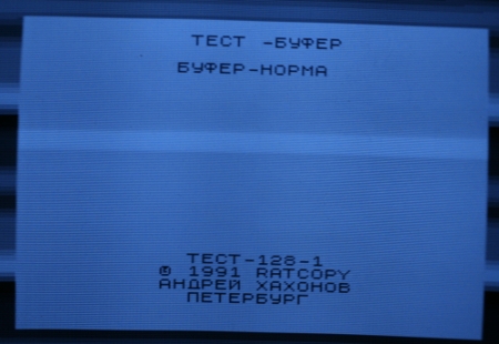

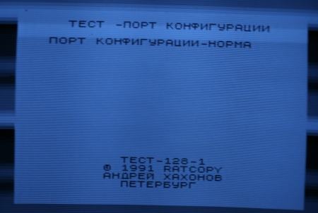

    да, я об этом же подумал. выдернул не только д77 но и аг3
    и вот что имеем при тесте128 (кстати это единственный нормальный тест походу, RATCOPY, питерский)
    1. чегото там про конифгурацию - норма
    2. порт конфигурации - норма
    а вот с памятью чегото нето

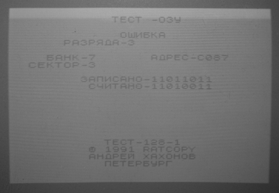

    Еще немного картинок
    После долгого рисования полосой в одну точку:
    затем почти сразу
    и следом, под веселое и быстрое изменение цвета бордюра, две картинки аналогичные этой
    дальше та, что я уже постил - ошибка памяти.
    Вообще не известно для чего делался этот тест, может на это клоне ошибка эта и норма.
  3. #73
    25.11.2007
    Симферополь
    2,164
    меняй рушку! только не могу сообразить в каком поле

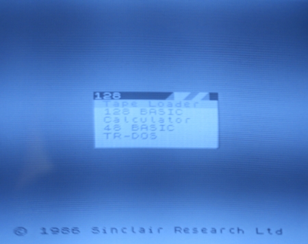

    да я понял что рушку. :-) сначало подумал что это либо тест либо нога както криво прицеплена. Вытащил их поменял местами - стало банк 3, еще после смешивания банк 2 :-) Значит дело похоже именно в рушках. Сейчас буду вычислять дохляк :-)
    Добавлено через 38 минут
    Выловил дохляк! Все, тест пишет - ОЗУ исправно!
    Не ясно почему меню не вижу, даже 48го. Может программатор скривел у меня. Сейчас сгоняю может прошью на нормальном.

    Оставь на всякий пожарный тест погоняться (он там память забивает случайными числами, на экране "мусор") на некоторое время, если ошибок не вылетит, то все ОК.
    Я б посмотрел ресет на регистр #7FFD (DD62).

    Да не, коллеги. Это у меня программатор чегото козлит :-)
    molodcov_alex - профессор, это победа!

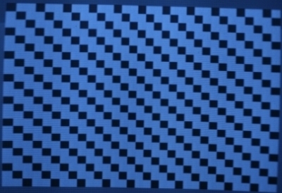

    Единственная проблема правда - чтото с клавиатурой.
    При запуске выдается известный тест пентагона 128 - полосы цветные.
    Бум разбираться :-)

    На экране какая-то проблема с полосками косыми...
    1. Запустить фдд
    В ТР-ДОС хоть заходитЪ? Или еще зайти нечем?

    проблема вобщемто простая - резюки надо подобрать :-)
