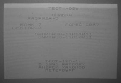

    да я понял что рушку. :-) сначало подумал что это либо тест либо нога както криво прицеплена. Вытащил их поменял местами - стало банк 3, еще после смешивания банк 2 :-) Значит дело похоже именно в рушках. Сейчас буду вычислять дохляк :-)
    Добавлено через 38 минут

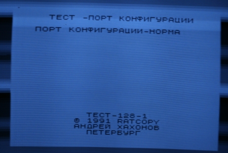

    Выловил дохляк! Все, тест пишет - ОЗУ исправно!

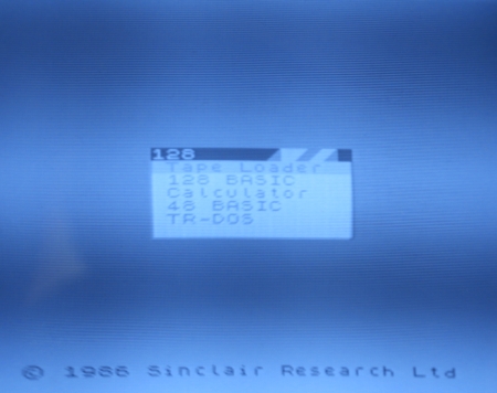

    Не ясно почему меню не вижу, даже 48го. Может программатор скривел у меня. Сейчас сгоняю может прошью на нормальном.
