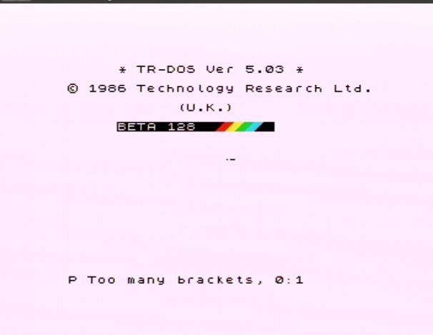

    Вот такие результаты после выполнения format "$fname":
    1. P Too many brackets, 0:1

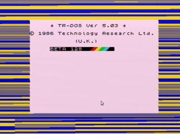

    2. Предлагает записать все на ленту.

    з.ы. при этом что-то якобы "форматирует" минут 20, головка привода перемещается.
    А далее выше приведенные ошибки...(
    WTF?

    ОЗУ каюк, или прошивка сыпется...

    Zx-studio умеет писать образы на pc, можно на нем записать эталонный диск для проверки. А так - действительно, либо пзу, либо память, а может еще что, навскидку не скажешь.
