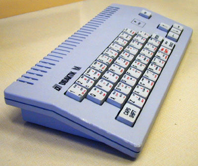

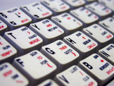

    гм, красивая клава у DIDAKTIK была, незнаю насколько удобная но клавиши выглядят красиво.
    вообще на мой взгляд оптимальный вариант - это переделка писюковой клавы она стоит $5-7 новая, с завода без нанесения рисунка может и дешевле будет , вариант нанесения текста либо лазерной гравировкой что наверно явно не дешево, либо мне тут предложили: есть прозрачная плёнка с мощным клеем, можно печатать на ней на лазарнике.
    У чехов было свое собственное производство с пресс формами и литьем. Этот корпус с клавиатурой разрабатывался специально и целым коллективом. Над дизайном и производством «Didaktik-M» работали: Петер Куба (Peter Cuba), Роман Иска (Roman Iska), Петя Вольф (Peter Volf) и др. не считая коллектива в Зеленограде, разработавшего схему, БМК и плату.
