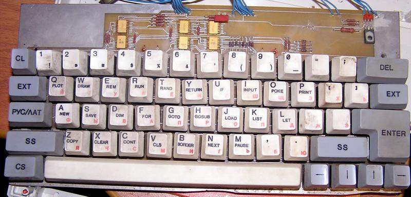

    Вообщем предлагаю для обсуждения первый результат. Это только основное поле, ибо я считаю что остальные клавиши следует оставить по их изначальному предназначению. Даже в этом случае остаются две незадействованные клавиши. Эскиз дан в формате 1:1 при разрешении 300 dpi. Буква ё больше прикол, нежели необходимость, хотя чем черт не шутит - может стоит ее поддержать? Кстати, может кто на украiнской мове мовит подскажет сколько в их письменности дополнительных буковок? Просто так, для информации Это еще не шаблон, поэтому дан в цвете. Именно так, по-моему нескромному мнению должна выглядить клава спекки в писи исполнении.
    Попутно засылаю в оркестр фото клавиатуры Арус'а. Правда ту грязь и пыль, которую вы видите на фото, вы видите последний раз, ибо клаву я все-таки помыл. Именно руководствуясь ее расскладкой и был выполнен этот эскиз. Информация не показаная на клавишах выполнена на отдельной панели.
    Мда... А с пнгешкой косячек - надо бы побольше рамки объемов сделать... Вообщем помещаю в архив.
    Теперь по изготовлению. Идея с утюгами достаточно оригинальна, однако станок я вижу немного иначе. К понедельнику зашлю чего-нибудь похожее на правду в оркестр. Уверяю - все гораздо проще, чем вам сейчас представляется. Ах-да - и дешевше... Поэтому не ломайте пока голову как сделать станок, а обсуждайте дизайн клавиш. И еще - растояния между клавишами умышленно уменьшены в два раза - 3 мм.

    В данном случае станок нужен для нанесения нестираемых, эстетичных надписей на уже имеющуюся клавиатуру.
    Цитата Сообщение от Vovoi
    имхо, более менее приличная клавиатура (у меня такая), плохо что с контактами проблемка.
    А по поводу наклеек, то проще наверное сверху некий скотч залепить и буквы станут нестираемыми.
    Проще не значит лучше. Через некоторое время под скотч проникает грязь, он местами начинает отслаиваться и выглядит это довольно неприятно. А попытка переклеить скотч заново только усугубляет дело. Не стирается только та надпись, которая топором вырублена. В данном случае вжжена в поверхность кнопок.
    >А вот размер клише в данном станке будет ограничен, точнее вычеслить мона токо опытным путем...
    1 клише - 1 клавиша (от 13х13 до 15х15). В принципе под это дело штатив микроскопа приспособить можно... У меня от него правда осталась только оптика... =) Надо по базару пройтись...
