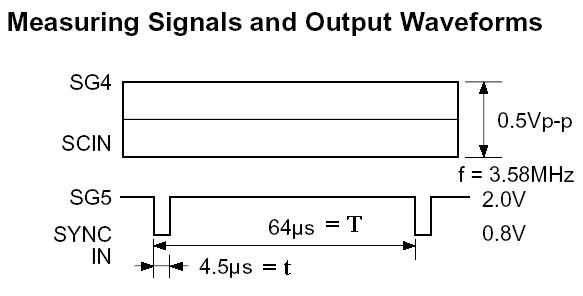

    Поднял PDF на CXA1645 и посмотрел, какой же в действительности должен быть сигнал
    Обозначим временные интервалы T и t, (рис. Sync.jpg) и переходим к измерениям.
    Вото что получилось:
    "Эталон": T= 64 мкс, t= 4.5 мкс;
    Olympus: T= 58 мкс, t= 4.2 мкс;
    Спек(14): T= 58 мкс, t= 8 мкс;
    Меняю кварц в Спеке на 16 МГц, получаю следующее:
    Спек(16): T= 50 мкс, t= 7 мкс;
