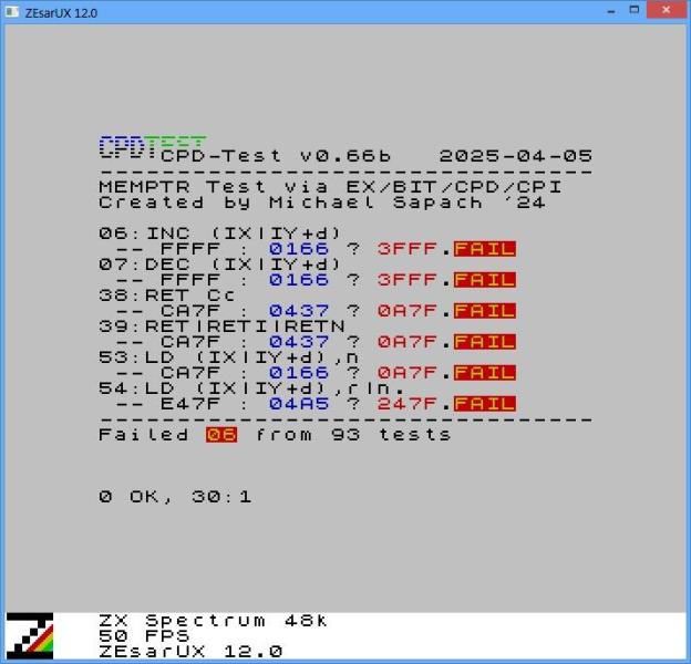

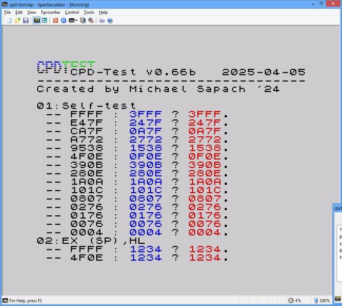

    Всех приветствую. Делаю тут свои тесты для проверки правильности выполнения инструкций процессором Z80. Тесты на данный момент выявляют лишь несоответствия в регистре MEMPTR.
    Хотел бы попросить тех, у кого есть такая возможность, прогнать тесты на реальном железе, чтобы я убедился, что там точно тесты проходят и само ядро работает нормально, чтобы можно было продолжать работу. Много времени не займет, тесты быстро выполняются, где-то в районе 15 секунд. Загружать дольше будете, 11 кБ. Должно выдать Failed 00 from 93 tests, ошибок быть не должно. Если будут, сообщите номера тестов с ошибками, они остаются на экране, и циферки под ними.

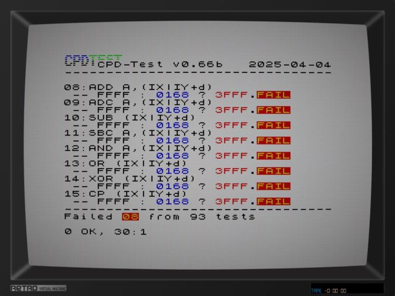

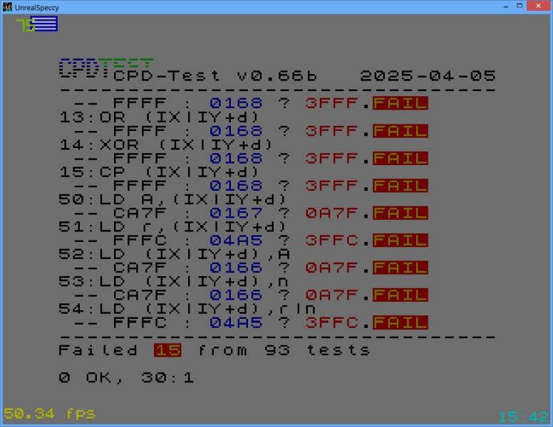

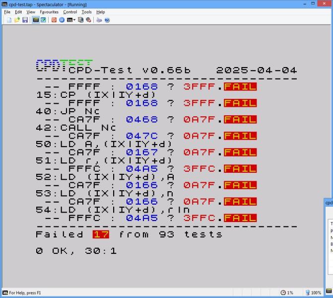

    Пока-что только те, которые влияют на MEMPTR по тому документу, что натестировали когда-то с подачи boo-boo, сделанные и несделанные условные джампы/реты/коллы, но с неполным пока-что покрытием, плюс некоторые, которые не влияют, но могли бы влиять. И ожидаемые результаты тоже выставлены по этому документу. Ваш ZXMAK2 проходит пока-что. Еще некоторые проходят. Но некоторые не проходят. В планах сделать полноценные тесты, поскольку известные тесты, увы, не выявляют нарушений, которые выявляются моими неполными тестами. И мне нужны были подтверждения, что на реальном железе все четко.
