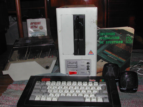

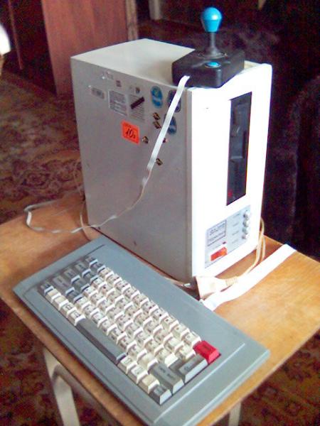

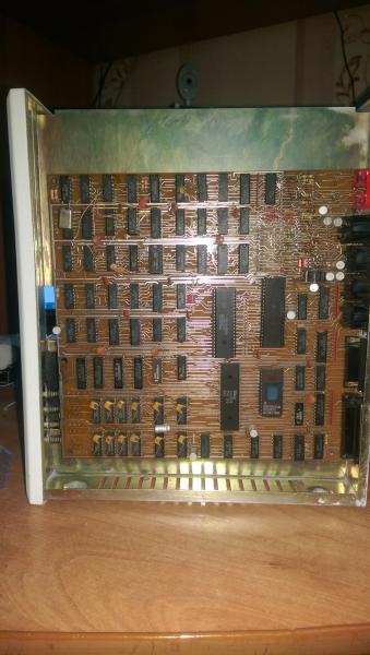

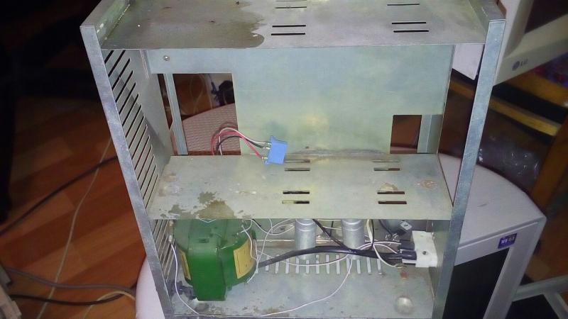

    Вот она... если можно схему, хочу её задействовать.
    Всё что мне удалось собрать по данным клонам:
    doc_fbi пишет про данный клон
    NehakeR пишет про раннюю версию данного клона
    Подводя итог:
    Было как минимум 2 версии данного клона, у каждой в углу имеется обозначение PS.03 (PS-03) либо PS-04.
    PS-04 Спектрум 256 на РУ7, с муз. сопроцессором и контроллером дисковода, как помню со слов друга (от него мне досталась данная плата) он говорил что данный спректрум был максимально совместимым с Пентагоном 128, т.е. шли все демки с бордюрными эффектами.
    Вот что удалось узнать за это время:
    Данная плата, как правило, продавалась в специально разработанном под неё корпусе, на корпусе надпись SOLON ZX Spectrum. Все продавцы утверждали, что это Пентагон фирмы "Солон" и надпись PS-04 как раз и означает Pentagon Solon (видимо версия 04). Первые платы были куплены в 1995-1996г., предполагаю что это и есть дата выпуска данного клона. Память организована на микросхемах РУ7 (или 41256), при чём, в одном клоне могут использоваться и РУ7 и 41256, но задействовано из 256Кб только 128Кб, в данной статье указано, как задействовать не использованные половинки РУ7/41256. В данный момент ищем схему данного клона!

    Doctor Max была считана прошивка ФАПЧ РТ4, а также произведена замена РТ4 на ATF22v10 код для неё прилагается.

    Картинку смотрю, хз что за плата, не видел такой никогда.

    Всем привет!
    Может всё-таки кто-то сможет сказать что это за плата, очень хочется подключить к CGA монитору...
    Вот фото отличного качества
