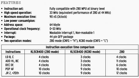

    У меня есть 4-х страничный PDF с информацией о цоколевке и временными диаграммами циклов чтения/записи в режиме KC80, остальное совпадает с Z80.
    Цитата Сообщение от UncleDim Посмотреть сообщение
    Назначение джампера не оч внятно только...
    25-ножка корпуса - вход CNFG.
    CNFG=H -> Z80 mode;
    CNFG=L -> KC80 mode.
    Кстати, в режиме Z80, число циклов при исполнении многих команд у этого процессора также меньше.

    Это и есть, тот 4-х страничный PDF, с описанием особенностей этого процессора.
