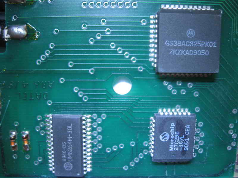

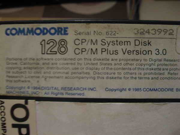

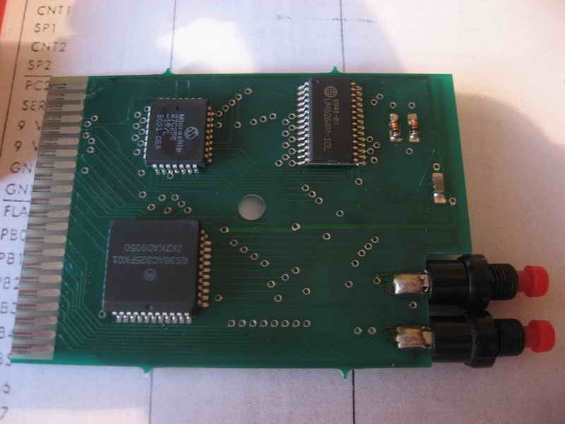

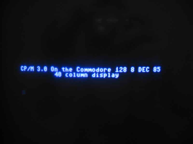

Дело дошло до испытаний и вопросы стали интересней :-) Подкунул мне тут мужик дискет от Commodore, но радость была не долгой :-( Суть такова что походу не работает часть на 8502, потому как не работает клавиатура и при подключении картриджа Action Play IV(на фото) (для чего он пока х.з. но вроде бы при наличии картриджа Z80 передаёт управление на 8502) - чёрный экран без попыток старта с дискеты. При установке дискеты с CP/M 3.0 С128D грузится (на фото) но клавиатуру не реагирует (хотя не совсем так, некоторые комбинации клавиш вызывают обращение к дисководу, но без последствий). Проблема в том, что я не знаю как должен выглядеть старт, при включении на монитор выводится чёрно-белая шахматка и всё, потом чёрный пустой экран (я подумал что так и должно быть, но сейчас думаю что это жжжж... не спроста). На плате передёрнул все микрухи которые были в панельках (8502 кстати тоже) - безрезультатно. В Википедии посмотрел фото от С128, но во-первых плата другая, а во вторых хрен чего видно. Вопрос ещё в том что у меня на плате в панельке в позиции U36 нет микрухи, и я не знаю нужна она или нет (на фото С128 в панельке тоже нет одной микрухи). И проверить нечем, в одном С64С распаяна 6502, а в другом С64 плата совсем другая плата и в панельке установлен 8500 (он вроде как аналог 6510) и как он с 8502 взаимозаменяем - х.з). Пока не смотрел что в Atari 65XE установлено, но сомневаюсь что поможет. Попробую конечно eBay порыть на предмет предложений 8502, но надо сначала установить точный диагноз, т.к. я думаю их там не за так предлагать будут, да и сроки х.з. успеет оно приехать до июня или нет.
Монитор не будет работать в режиме С64. Для этого режима надо подключать монитор через composite/s-video. Также на корпусе должен быть свич RGBI/DIN TV, в режиме Z80 - RGB (как сейчас), а в 8502 - DIN TV (про всё это написано в вики).

Не буду настаивать, но рассуждаем логически. Во-первых: выбираем все упоминания RGBI в Вики и читаем и рассуждаем логически:
The designers of the C128 succeeded in rectifying most of these concerns. A new chip, the VDC, provided the C128 with an 80-column color CGA-compatible display (also called RGBI for RGB plus Intensity). The new 8502 CPU was completely backward-compatible with the C64's 6510, but could run at double the speed if desired. However, the VIC-II chip which controlled the 40-column display could not operate at the faster clock rate, so the 40 column display is not available in Fast mode.MOS 8563 VDC (or, in C128DCR, the 8568) for 80-column digital RGBI component video, compatible with IBM PC CGA monitors, monochrome display also possible on composite video monitors; usable with TV sets only when the set has SCART and/or baseband video-in sockets in addition to the antenna connector. Color is possible through SCART, only monochrome through baseband video-in.Насколько я понимаю английский, за вывод видео в 40/80-режимах отвечают разные контроллеры VIC-II/VDC и последний действительно выводит только 80-колонок в RGBI. Далее читаем таблицу переключений режимов, для загрузки в 80-колонок надо нажать клавишу 40/80, т.е. в моем случае при отсутствии клавиатуры система стартует в режимах 8502/40 или Z80/40 в зависимости от того имеется диск в дисководе или нет, т.е. при старте CP/M в режиме Z80/40 видео на RGBI выводится, т.е. ничто не мешает ему выводится так и в режиме 8502/40.RGBI video output (DB9-connector, logically similar to the IBM PC CGA connector, but with an added monochrome composite signal. This added signal causes a minor incompatibility with certain CGA monitors that can be rectified by breaking off pin 7 from the plug at one end of the connecting cable.)
Но предположим я ошибаюсь и это не так (сегодня вечером буду его мучать с телеком), но почему тогда не работает клава ни в одном режиме (кстати на всех выходах, кроме земли и неконекченых +5В, это нормально?), погорел 6526?
З.Ы. 8502 (и даже 6502) на eBay найти не удалось, только в составе материнок, так что если это ему ппц, то по ходу эта машинка пролетит мимо феста, а жаль :-(
Вполне возможно, что ошибаюсь я. Но как я понял, VIC в режиме Z80 просто не успевает работать, поэтому в режиме Зетника работает контроллер RGBI. VIC не поддерживает RGBI. Можно посмотреть в эмулях как это фурычит. Я так и делал, поскольку у мня нету С128.
