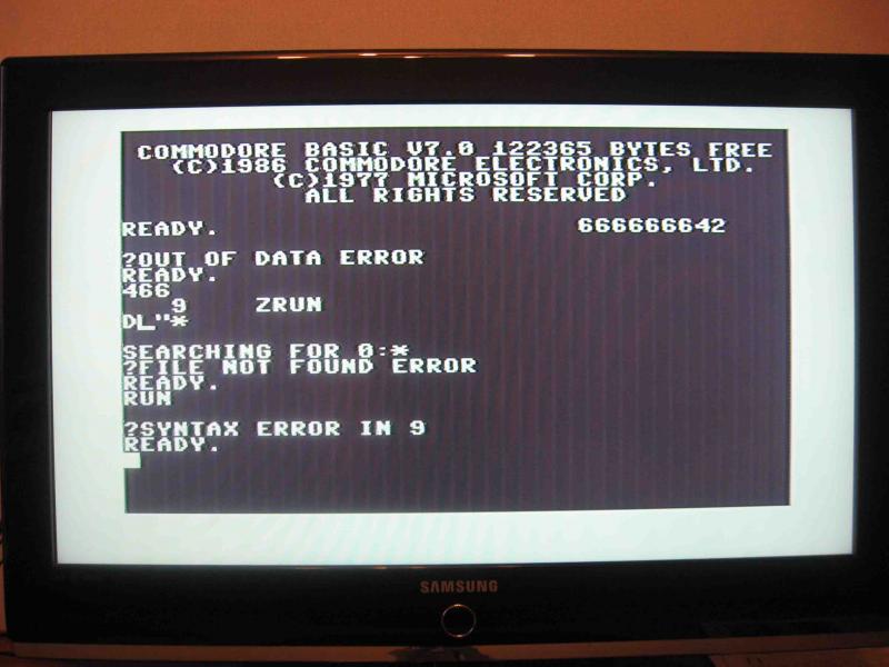

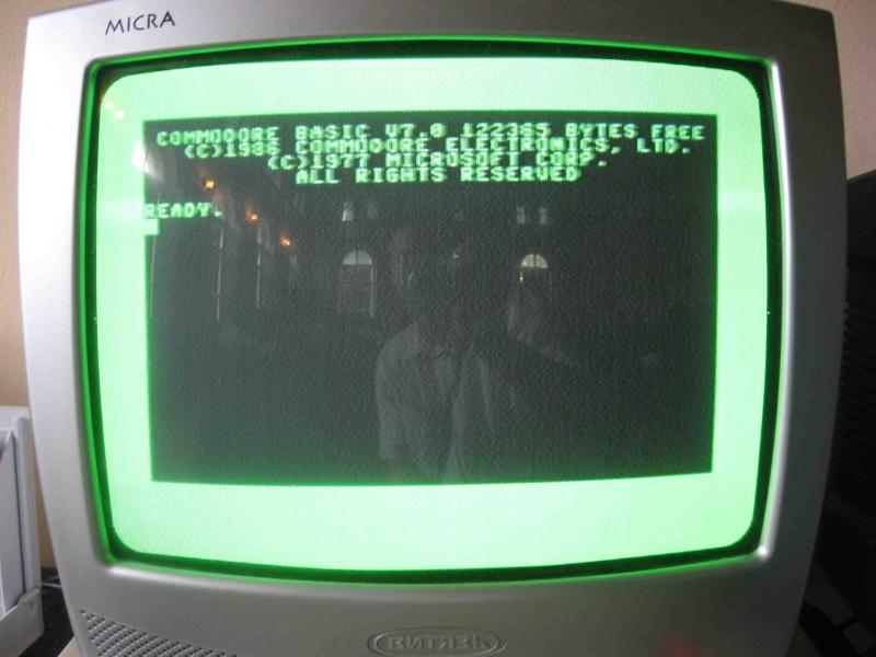

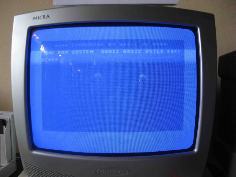

    Обещанного три года ждут, выкладываю, что набралось. Подключение C128 телеку LCD через S-Video, композит и ч/б вариант

    Откуда там аудио? Вообщем распиновок S-Video на том же pinouts.ru есть несколько, стандартная 1 и 2 земля, и ATI'ная, там с видюхи есть композит в S-Video.
    Прошу прощения, затупил Нужна обычная распиновка на 4 контакта: люма, хрома и общий. Композит для с-видео не нужен. Композит в коммодоре получается всё из того же с-видео путём смешения через кондёр на 470pF. Поэтому лучше подключать через с-видео если есть такая возможность.

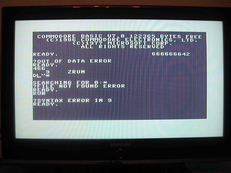

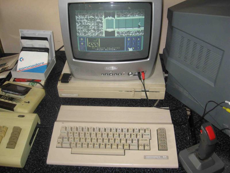

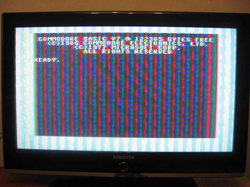

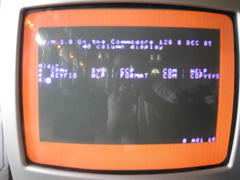

    Исчо фотки. Система в сборе и загрузки в С64, С128 и CP/M
    С EGA-монитором система так и не заработала, есть мысль что в режиме 80-ти колонок должно работать, но для этого надо доделать расширенную клавиатуру.

    03.02.2010
    Архангельск
    825
    Подниму старую тему....
    CodeMaster, расскажите про сочетание клавиш с128 для включения его в разных режимах...
    Расскажу я. если нажата 40/80 - компьютер выдаёт изображение на RGBI-выход. Учитывая то, что режим С64 - это только композитный выход, то эта кнопка должна быть отжатой (думаю, нативный видеорежим С128 нам неинтересен ).
    Если удерживать при сбросе клавишу "С=", то комп будет ресетится сразу в режим С64. Выход в режим С64 из режима С128 - команда GO64. Больше никаких комбинаций нет.
