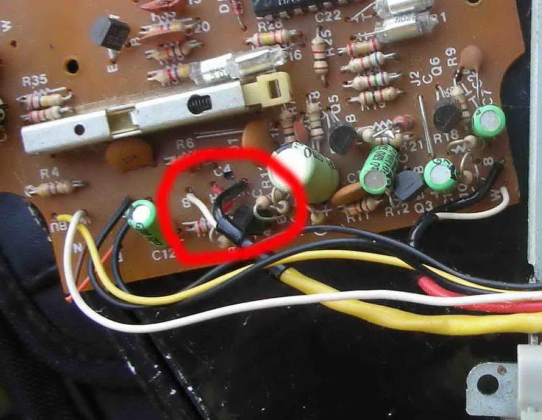

    А если не сложно, можно поближе фото головки с ракурсом от клавиш, а то что-то не пойму в жёлтую термоусадку входят 3 провода, а выходят 2, чёрный куда-то пропадает?
    в жёлтую как и в красную уходит по 2 провода: экран и сигнал.
    Ну как же два, когда отчётливо видно что три: красный, белый и чёрный
    так видно?
    Нет, с другой стороны, мне надо посмотреть какого цвета провода к какому выводу головки подходят. И по поводу головки можно уточнить её модель или характеристики, а то сегодня зашёл в магазин, а что спросить не знаю, т.к. они там моно/стерео и пр. различия?
