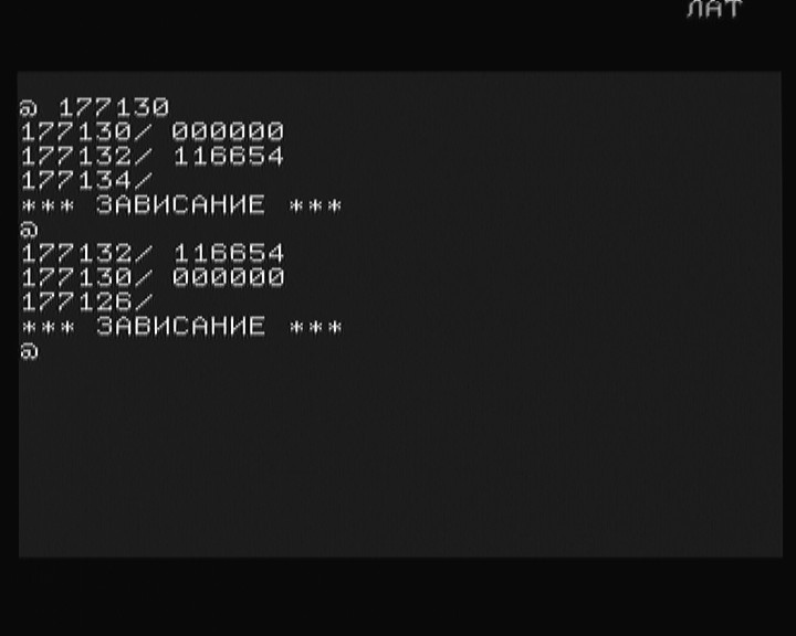

    Друзья помогите понять в чем бяда. Есть контроллер обсуждаемый в этой теме а точнее два и просто решил проверить их как приехали ко мне но как-то странно себя комп ведет про подключении контролера:
    Включаю в МС 0511 с сетевым модулем на борту и после включения сразу кажет загрузочное меню а не "Загрузка из сети" как если без контроллера. Передвигаю стрелками курсор по меню но на одно нажатие получаю переход на два пункта(сначала на один пункт передвигается а затем сразу ещё на один автоматически) включаю тестирование получаю ошибку. Контроллер без подключенного дисковода. Без контроллера всё нормально и тестирование проходит на ура. Что может быть?

    Вот так можно пингануть КМД_УК
    Для этого надо нажать кнопку "УСТ" и находясь в экране настроек (там где всяческие меню - цвета\рулон\таймер), одновременно нажать УПР+@ и попадаешь в отладочный экран ПП (наверное я термины все правильно пишу, если что поправляйте меня). Затем открыть те ячейки которые на картинке, т.е. 177130 и 177132 должны открываться, http://zx.pk.ru/showpost.php?p=469446&postcount=76 выход обратно (из ПП) по УПР+Ц.
    Гланды через %опу.
    В меню есть пункт 6 - отладка.
    2 DJs3000: А после УСТ и ИСП "переход на два пункта" убирается?

    Гланды через %опу.
    Надо бы уже давно знать, что в УКНЦ - два процессора. Поэтому при выборе пункта 6 отладка - попадаем в пультовый монитор центрального процессора. А пультовый монитор периферийного процессора можно попасть только так, как описал hobot.
    Сложно сразу сказать. Если используется родной источник, то возможно подсохли родные электролиты, и при подключении дополнительной нагрузки в виде контроллера дисковода, происходит просадка по напряжению или становится много помех. Можно попробовать вынуть сетевой адаптер и проверить без него.
    А так тестирование записывает ошибки в системную область ОЗУ ЦП. Добраться туда можно через регистры 176640/176642 на магистрали ЦП.
    И сколько ошибок получается при одном проходе?
    Вот это смущает, откуда может вставленный контроллер влиять на кнопки перемещения в стартовом меню (???), возможно сама машинка изначально барахлящая? Дистанционно действительно трудно вообще что-то диагностировать, а тут ещё и глюк который (повторюсь) я вообще не встречал у живых аппаратиков, учитывая, что по словам DJs3000 без вставленного КМД_УК всё норм, но я в любом случае в ремонте не силён, могу предложить ещё 1 шаг > убедиться что разъемы в 1 и 2 слотах расширения (имею в виду контакты) все целые. Если при вставленном контроллере выдает загрузочное меню - машинка правильно реагирует.
    __________________ добавил !!!
    Предлагаю так же дополнительно убедиться в функциональности клавиатуры со подключенным КМД_УК через
    пункт 6 - Отладка, затем кнопка <D\Д> и на экране проверить все и всяческие УПР+H УПР+М лат\рус граф, стрелки и ДКЛ.
    ---------- Post added at 20:33 ---------- Previous post was at 20:17 ----------
    И да ожидается ответ на вопрос ! )
