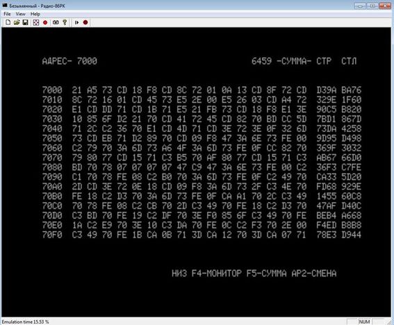

    По умолчанию Программа MEMCOR-10
    Не бросайте в терновый куст - разок отвлекусь от направленности темы, а по мере готовности открою новую тему, по Программам для РК-86.
    Готовя софт для рабочего РОМ-диска набил программу MEMCOR-10 (Радио №1 1994г.), в аттаче.
    Все КС сошлись, построчно, поблочно и общая, но при запуске в эмуляторе пропадают "горизонтальные разделительные полосы" и на мнгновение нижняя инф. строка полностью выводится, а потом половина пропадает, см. скрин.
    Проверьте на реальной машине, может это эмуль не так работает, пользую с сайта http://bashkiria-2m.narod.ru/index/files/0-11
    В остальном программа вроде работает.

    Вторая программа этого автора на эмулях не идет
    В реал пока грузануть не могу, в бук Линух поставил, а в стареньком пеньке звуковуха не робит (а я лет 10 и не знал об этом )
    Все КС сходятся, построчные, поблочные и общая, а не идет.
    • Тип файла: 7z MemCor_7.7z (783 байт, Просмотров: 206)
