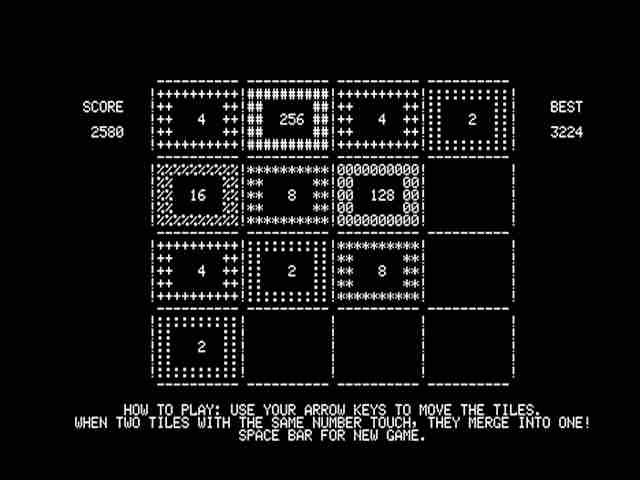

    Cool 2048
    2048 для Радио-86РК, Апогей, Микроша, Партнёр, ЮТ-88(Монитор-F), Микро-80
    changes
    2018.04.01 update1
    .rkr - обращение к контроллеру ПДП по адресам E00x (было F00x).
    2018.04.08 update2
    .rkp - параметры развёртки (длительность горизонтального бланка),
           положение изображения по горизонтали,
           код 8C в начале экранного буфера.
    .rku - перемещены переменные в другие адреса.
    Все wav-ы сгенерированы заново.
    Последний раз редактировалось DDp; 08.04.2018 в 21:22. Причина: bugfix2

    2048 что то интиресное, но не могу понять логику игры. Может кто объяснить пожалуйста.
    Поиск по интернету... например, это.
    Здесь, игра не останавливается на фишке 2048 (максимальная фишка 32768 ).
