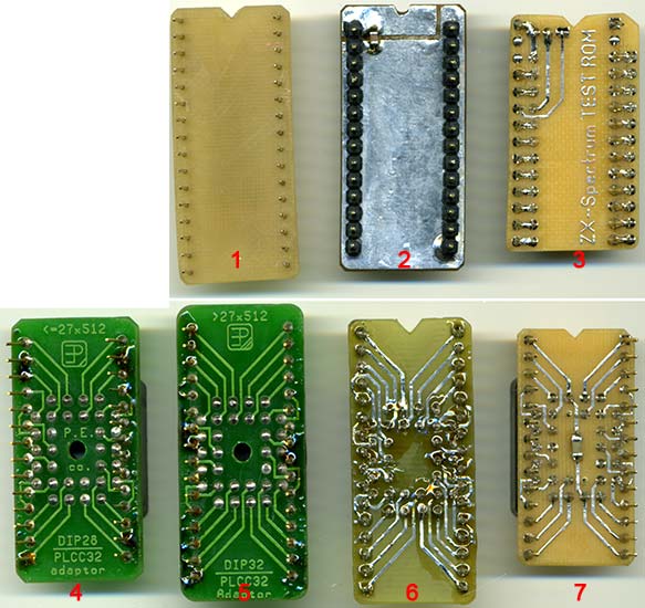

    Итак, первая фотка:
    • 1 -мегабитная (128х8) SRAM K6T1008C2E-TB70 от SAMSUNG, длинный TSSOP-32;
    • 2 - мегабитная (128х8) SRAM D431000AGZ-70LL от NEC (обе сдернуты с вроде факса(?), идут в «Speccy2007 v1.0», «Speccy2007/2008 v2.0»(???),);
    • 3 - 256к флэшка AT29C256 от Atmel, короткий TSSOP-28(пойдет в собираемый Л1);
    • 4 - мой «изврат» - переходник для «ТЕСТОВ», позволяет пользовать 24-ногие РФки без «манипуляций» с 21 и 24 ногами(перешивай – нехочу!). Перемычка – для переключения 2716/РФ2/РФ5 и 2732 (попадался и такой).
    • 5 и 6 - переходники PLCC-32 to DIP28(<=512k) и PLCC-32 to DIP32(>512k) на «заводских» платах от прогера «BiDi Pro v1.3».
    • 7 и 8 – то же что и 5 и 6, только «самодельные»!

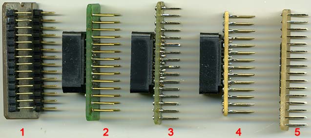

    Вторая фотка – вид снизу.
    Третья фотка – вид сбоку. Самый важный момент – выводы!
    • 1 и 4 позиции и фото 2, 2-я позиция – в качестве «ножек» использованы предварительно обточенные штырьки разъемов типа PLS-40 (Штыревое соединение 1х40, шаг 2.54мм, однорядное). Обтачивал с помощью бормашинки, зажимая в патрон на глубину ~6мм. Степень обточки контролировал с помощью цанговой панели, что бы обточенная ножка вставлялась с легким усилием. Сборка – используем свободную цанговую панель как кондуктор – вставляем в неё обточенные штырьки до упора, «надеваем» сверху, на необточенные концы штырьков плату и аккуратно пропаиваем с двух сторон. После пропайки и промывки (если не влом) я ещё надеваю на штырьки пластиковую обойму(из которой вынимали штырьки). Здесь есть то же одна тонкость – с обратной стороны пластмасски лучше слегка раззенковать. Не дожимая пластмасску до платы 3-4мм я аккуратно проливаю ножки суперклеем и после этого дожимаю её как можно сильнее. Все, панель готова! Достоинства – хорошая жесткость ножек, идеальна для частых перепрошивок. Недостаток – некоторая трудоемкость изготовления, как поведут себя обточенные выводы со временем – Х.З…
    • 2 позиция – «понтовая» в данном исполнении, использованы позолоченные выводы советских «оперов» и транзисторов. Года 4-ре назад собиралась как адаптер для программирования программатора «BiDi Pro». Сами «зеленые» платки из егойного набора адаптеров. Вариант хорош только в качестве адаптера для программирования, либо если переходник «намертво» впаивается в плату. В последнем случае выводы – любые обрезки проводов, выводов р/деталей и т.д.
    • 5 позиция – подобен варианту 1 (1 и 4 позиции), только использованы более тонкие выводы от разъемов типа PLS2-40 (Штыревое соединение 1х40, шаг 2мм, однорядное). Эти выводы не требуют обточки и у меня отлично влезли в цанговую панель! Фактически, идеальный вариант, и обтачивать не надо! Один момент – при сборке, перед пайкой «утиками» поверните выводы так, что бы плоскости сторон квадрата были параллельны(перпендикуляр ы) кромке платки переходника! Иначе, при программировании в программаторах с дешевыми ZIF-панелями типа 3М, можно повредить контакты последней. В случае, если в проггере стоит нормальная «брендовая» панель, например Aries – все ОК! Ей ничего не будет!

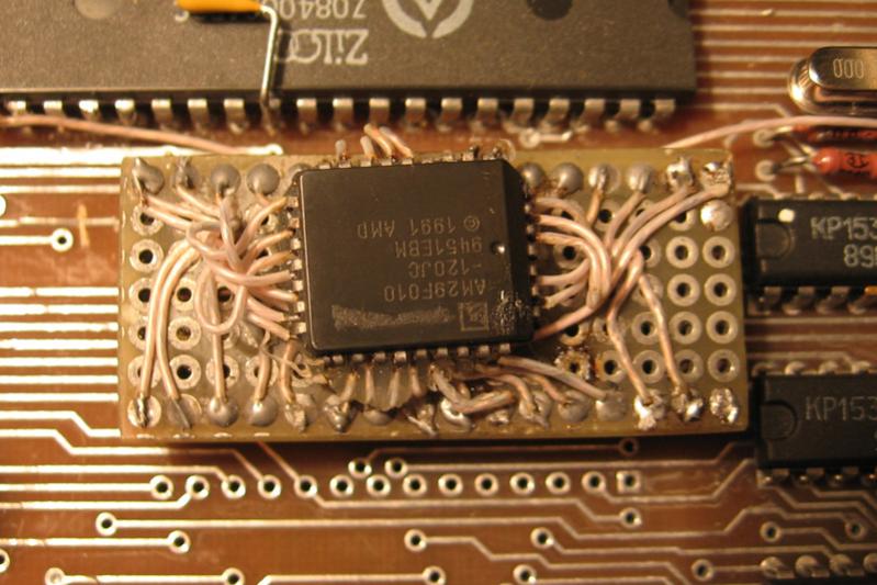

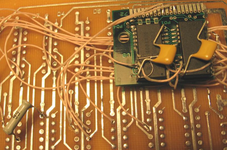

    Вот мои эксперименты "на скорую руку". На первой фото - ПЗУ "Пентагона-128", на второй - ОЗУ "Дельты-С" 128.
    Во-во! А мне надоели подобные сопли, тем более, для себя же любимого делаю...
    Эстетики, так сказать хочется!
