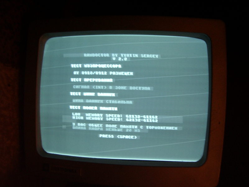

    Цитата Сообщение от Keeper Посмотреть сообщение
    А можно посмотреть фото сего спец-эффекта?
    Можно, чтож нельзя
    Ленинград-2 + 256кБ + BDI (FDD Teac 5.25 + 3.5) + YM2149 + PS/2 Keyb(Caro)
    Ленинград-2 + 1MБ (Kay1024 Standart) + BDI (FDD Teac 3.5) + AY8912 + PS/2 Keyb(Caro)
    Pentagon 128кБ (в процессе восстановления)

    Цитата Сообщение от Spir0 Посмотреть сообщение
    после доработки если фон черный , а к примеру вверху есть картинка с включенной яркостью, то вся она будет на ярко-черных знакоместах.
    скорее всего у тебя ошибки в схеме смесителя или привязки. В правильно работающей схеме нет повышенной яркости чёрного
    Можно, чтож нельзя
    Да уж, странно, еще и обратный ход видно...
    Правильно ли я понял, речь идет о этих знакоместах:
    Последний раз редактировалось Keeper; 18.05.2009 в 21:49.
    Обратный ход, это проблема моника Если прикрутить яркость его не так сильно видно.
    Да, именно о них

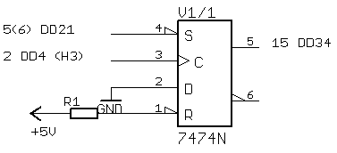

    Делал вот по такой схеме:
    Последний раз редактировалось Spir0; 18.05.2009 в 22:08.

  8. #28
    15.06.2006
    S.Pb
    5,791
    тебе же давали ссылку на правильную схему.. что, самому посмотреть лень, обязательно надо сначала всем голову сделать? Выходной каскад формирователя RGB должен быть сделан как на Ленинграде-1 или Скорпе, в Ленине-2 смеситель сделан плохо, всё что после мультиплексора надо выбросить и сделать как в Ленине-1, иначе никакой привязки не будет.
