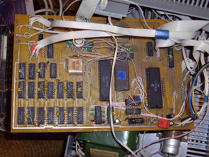

    Нашел сегодня еще один Спекк - собранный на БМК???(или как там правильно )плата маленькая и на ней нет никаких надписей кроме
    "FROM Company LTD" На корпусе сверху наклейка-SEA-128
    Фото прилагаю -за качество извините

    Фотография очень плохая, лучше перезалить - ничего нельзя разобрать
    01.09.2008
    127
    Добавляю фото вроде нормальное

    Nordic, прикольный агрегат - мелкоспек с BDI. Не знаю что это, но мне уже нравится
    01.09.2008
    127
    Пасибо Он в заводском корпусе со всеми прибабахами кроме кнопки волшебной и клаву куда то посеяли
    Не FROM, а FORM, фирма такая в Москве есть.
    В списке клонов значится:
    «Нарком» («Форм») БМК: КА1515ХМ1-6006, КА1515ХМ1-6008
    Ну так и фотку корпуса, попутно, закинул бы.
    Орель БК08 128 Кб + TS(2хYM2149F) + 3,5FDD Mitsumi + MC 6105.01 + CM 6337

    Корпус стандартный - в таком шли "СКОРПИОН" ,"Корвет", выведенны порты взади-2 для джойстика,РГБ,звук почему то выведен на ЛПТ,почему то нет видеовыхода(чб), стоит переключатель -написано INV
    А где схему можно взять на него?
    "FROM Company LTD"
    ^^^^ тут опечатка. не FROM, а FORM.
    Это клон "НАРКОМ", первая версия. Схема есть на плату "НАРКОМ 2". Впрочем судя по всему отличия минимальны.
    Поиск по форуму рулит:
    http://zx.pk.ru/showthread.php?p=198...orm#post198993
    Еще ее публиковали в "Радиолюбителе" 7/95.
    Наиболее полно про эту разработку может рассказать Камиль Каримов.
