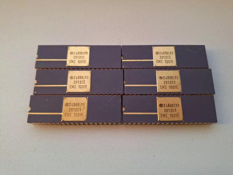

    подскажите эти процы от искры встанут в класику спектрум 48 ?
    Это скорее микроконтроллеры. Интересно, что нигде нет информации где они использовались. Наверное какой-то калькулятор можно собрать. Если найдёшь их систему команд.
    А по даташитам сравнить не удалось?
    На вскидку это вообще 4 битный проц, можно дальше не продолжать.
    Мануал - https://www.bitsavers.org/components...Rev2_Jun78.pdf
    Продай их коллекционерам, в Спектрум они не подойдут

    огромное спасибо.
