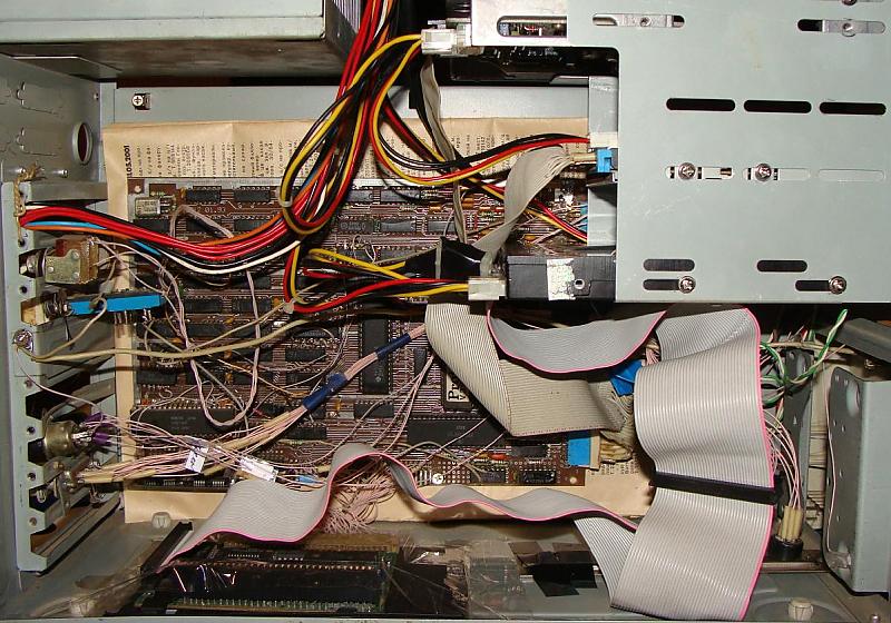

    Возникла мыслиха в отпуске перенести всю эту байду в достойный корпус от minidesktop IBM PC Kraftwerk. Вот токо бы найти их сайт с корпусами. На работе видел такой корпус, просто абалдеть на самом деле. Завтра сфоткаю, мож потом в инете найду. А то глючит что то по питанию разъема общего, я когда его нагибаю, то оно работает, а когда оно отгибается, то нет питания. Мож на плате отпаялся, надо лезть.
    Мне бы только с АТ блока питания снова вывести кнопку включения....Остальное я уже придумал вроде как, будет бестово, если никакой проводок не оборву случайно.
    Фотка монстра с винчестером:

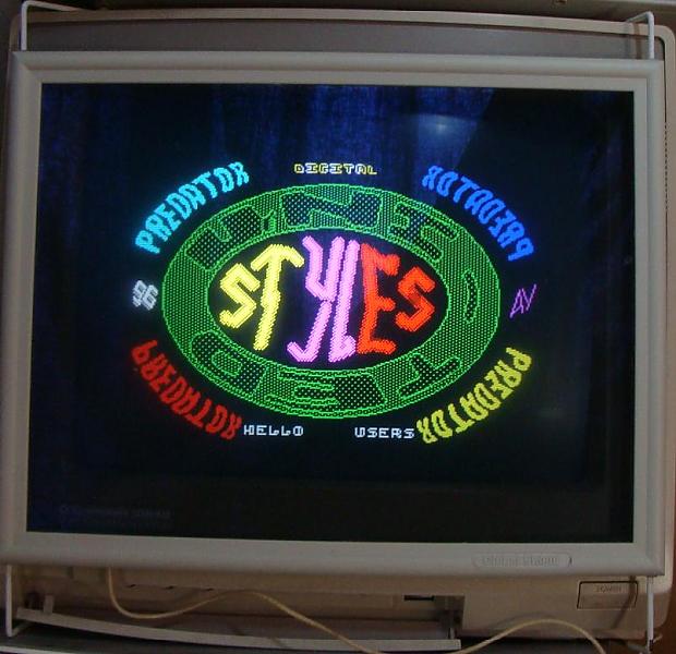

    Question Что то синхра немного немного
    Что то на моем коммодовском мониторе синхра немного немного, да еще плюс к тому с самого начала подключения экран бежит сверху вниз. Он плохо стабилизируется. Кто что подскажет ?
    Все цвета четко, картинка четко, ну чуть чуть синхра, но не опасно. Геммор с постоянной подкруткой ручки стабилизации картинки посредине. Он переодически бежит сверху вниз.
    Вот распиновка моего монитора:
    Схема разъема Commodore:
    1: Ground
    2: Ground
    3: red
    4: green
    5: blue
    6: unused
    7: composite Sync сюда синхру от компа вешал.
    8: horizontal Sync А может сюда ?
    9: vertical Sync или сюда ?
    А может 7,8,9 перемкнуть ?
    Я все подключил как по понятиям, но остался проводок
    Video (29 задняя нога Скорпиона) от скорпиона, для чего он нужен ? может им что надо перемкнуть ?
    Интересует на данном этапе подключение именно к монитору Коммодоре без пал кодера а вживую. С пал кодером я сам потом попробую, это не трудно. Потом с ним если получиться или нет - отпишусь.

    video 29низ для подключения к телеку через тюльпан. лучше подавай на монитор отдельно кадровую и строчную синхронизации (22,23низ)
    Протюльпан понял. не актуально. А вот про кадровую и строчную можно не по научному, а как для ААА, куда ставить ?
    7: composite Sync тут у меня висит: 27 низ Sync.
    8: horizontal Sync
    9: vertical Sync
    На 8 что вешать 23 или 22
    На 9 ю что вешать 23 или 22
    Их все три вешать или что то не вешать ?

    composite sync - не нужна (это грубо говоря смесь обоих синхронизаций).
    22низ(КС) -> vertical
    23низ(СС) -> horizontal
    картинка должна быть даже более чёткой.

    По умолчанию Я ооочень рад !
    Огромное спасибо !!! Просто все теперь суппер пуппер !!!
    ггодбай, ты первый человек, который мне объяснил для чего надо
    Суппер картинка получилась !
