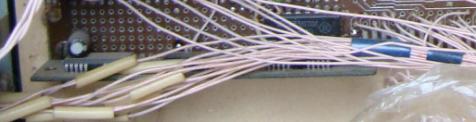

    Мне подарили Скорпиона. Я его уже:
    - протел весь спиртом,
    - пропылесосил,
    - прикрутил, все что открутилось по дороге из страны CPU.
    - поменял советский дисковод на импортный.
    Скрестив отвертки подключил на свой страх и риск к монитору проводом от АТМ и о чудо, питание, синхра угадана. Однако цвета перепутаны или отсутствует красный.
    Кто знает распиновку 7 штырькового разъема Scorpion SC12.01.93 ?
    И ваабще как он у меня называется "по понятиям" ?
    Фото сабжа:
    Если можно напишите, что с чем паять, тоесть какая нога на 7ми штырьковом разъеме и какая нога на мониторе Commodore 1084 S.
    Вот распиновка моего монитора:
    Схема разъема Commodore:

    Сейчас у меня туда в семь штырьков воткнут пяти штырьковый разъем АТМ, и то что на фоте кажет:
    У АТМ вот распиновка:
    Это ты у предыщего владельца спроси. У Скорпа все сигналы выходят на большой синий разъем справа сверху (по фотке), а что и как выведено на тот 7ми штырьковый разъем знает только тот кто его паял. Короче, перепаивать придется.
    Распиновка "большого разъема":
    Добавлено через 25 минут
    Еще по фотке могу сказать что зеленого цвета нет (в смысле тот который у Скорпа зеленый), вместо синего на монитор идет красный. А вместо зеленого на монитор идет синий.
    Т.е. по АТМному разъему получается:
    1: composite sync
    2: ground
    3: хз (возможно звук)
    4: red
    5: blue
    на одной из оставшихся дырок находится green (можно найти методом тыка).
    Возможно на разъем также выведен звук.

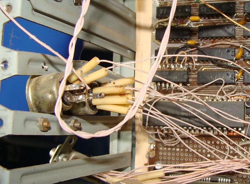

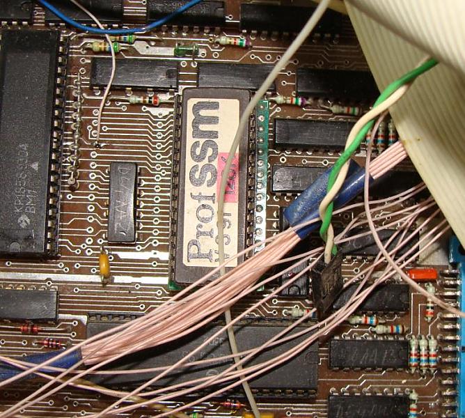

    "Желтый". Судя по фотке похоже еще и с ПрофПЗУ.
    Вот фотка с такой надписью:
    А сзади у этого скорпа два разъема. Один на видео. А второй, это тот который с тремя проводочками. Один точно земля, а вот два других надо будет отследить...Или я воткну в усилок да послухаю, вдруг угадаю и ничего не сгорит ?!?
    По идее второй разъем с тремя проводочками токо для звука подходит.
    Вполне может быть, раз проводки подключены к 2 (gnd), 3 (left) и 5 (right) дыркам.

    А снизу СИММка чтоли прикручена? Наверно памяти метр.

    Цитата Сообщение от crazy_bender/ex-PLACEBO Посмотреть сообщение
    это точно не симм там три микрухи обычных
    Это как раз обычная симка.
    Насчет метра памяти - не обязательно, может быть и 256.
    Прошивку Профа лучше поменять на стабильную.
    Добавлено через 1 час 0 минут
    Да, на ИР23 стоит бутербродом вторая. И трех микросхем логики для расширения памяти не видно на макетном поле. По этим признакам можно предположить что СИММ установлена только с обязательной ИР23, т.е. объем памяти машины - 256кб.
