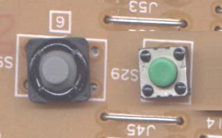

    Вот кстати ещё вспомнил про кнопки , бывают мелкие плоские кнопки (типа мышиных) только с резиновой мембрамой , как называются хэзэ :\
    На картинке слева оно (справа обычная кликающая). Нажимаются просто супер , как обычная резиновая мембрана на плёночной клавиатуре . Просто идеальны для перековеркивания плёночных клавиатур .

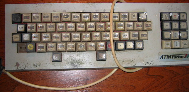

    Цитата Сообщение от Alex III Посмотреть сообщение
    Вот сделал фотку этой клавиатуры. Извени за её вид, (на шкафу лежала, а вытирать лень было) Если что, у меня ещё были запасные клавиши и герконы. Нет одной клавиши у клавы, пропала что-то...
    О нормально, я думаю подойдет! Пиши в ЛС - договоримся. На каких условиях (продажа/обмен/дар) ты можешь переслать ее мне?

    Лучше герконовых кнопок от ЕС-1840/41 для самостоятельного изготовления клавиатуры для Speccy я не встречал. Противники видимо просто не видели их. По сравнению с клавиатурой от БК-0010 это небо и земля Никаких проблем с играми и вообще с чем бы то ни было с ними не замечено. Для наклеек лучше искать такие кнопки с низкими крышечками (бывают и высокие). Особенно хорошо смотрится клавиатура с наклейками, изготовленными из пленки для фото с прозрачными надписями, раскрашенными снизу.

    Очень хорошо смотрится клавиатура с наклейками, изготовленными из пленки для фото
    rl76, не расскажете подробнее про наклейки? Думаю сделать клаватуру на кнопках от ЕС-1840 с низкими крышечками.
    Последний раз редактировалось Mdesk; 20.06.2010 в 22:21.
    30.01.2008
    Minsk
    225
    Попроси Alex III сделать хорошую фотку клавиатуры, что бы наклейки рассмотреть. Скорее всего это похожие.
