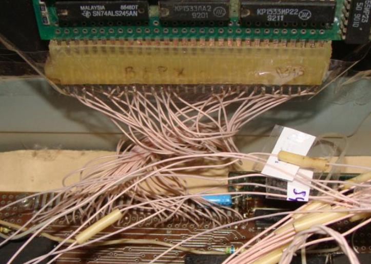

    Автодетект любого винта показывает цифры 324 мб. И по параметрам винта все одинаково показывает. Но один из 4 рех попробованных винтов комп ваабще не увидел. Так что сам автодетект работает, непонятки с инфой и как ее стереть.
    А то что у тебя показывает могло остаться в вбитыми в энергонезависимой памяти , которая на самом СМУКе стоит
    А как ее очистить механически а не программно ? Программно я писал различные делете в различных менюхах СМУКА, ничего не помогает. Может на плате есть перемычка, которую надо перемкнуть ?
    Вощем а как надо это делать программно, мож я не правильно что делал ?
    Вот то что показывает одни и те же параметры это как раз автодетект и не работает. Или у тебя все винты абсолютно одинаковые?
    Добавлено через 4 минуты
    Эта та маленькая микросхема на 8 ножек. Но ее ты никак не очистишь. А механически если только совсем ее выкусишь . Попробуй в меню где автодетект вбит параметры принудительно и что-нибудь отличное по цифрам от того что тебе автодетект выдает. Эти циферки должны в микросхему сохраняться. Может просто проблема запись в энергонезависимую память.
    Все разные. А что теперь делать Какой проводок отвечает за автодетект ?
    Но оно же определяет само наличие винта когда оно есть и определяет его отсутствие, когда его нет. Пишет вин презент или винт нот фонт, когда комп стартует.
    Определение наличия винта это одна программка в прошивке, а автодетект это уже совсем другое. И проводком не отделаешься увы.
    Тоесть дело в СМУКЕ получается или в его прошивке ? Может мне все из него вынуть и спиртиком протереть ?

    И попробуй циферку поменять. Хотя бы число цилиндров. Оно должно сохранится в этой памяти. Если не сохранится то возможно все-таки проблема записи в микросхему.
    Добавлено через 2 минуты
    Я так думаю что в СМУКе. У меня тоже СМУК с причудами, только причуды другие.
    У тебя версия 1.3, а вот у меня ваще версия 1. а дальше не помню, завтра скажу, я щас на работе. Но точно ранее сделана чем твоя, так что причуд больше наврно.
    Вот мой СМУК. Найди 10 отличий

    Мммм. Посмотрел сейчас под эмулем, параметры при сбросе компа с нажатой стрелкой влево (полная инициализация) определяет те параметры что забиты.
    Добавлено через 1 минуту
    Насколько я в курсе причуды версий были связаны с неправильно сделанным иса слотом. И на винт это никакого влияния это не оказывавает. ПРо это в книжечке написано.
    что это значит ?
    Скинь мне рабочий настроенный эмуль, чтоб я на работе попробовал поковырятся.
    Мой ИСА слот ваабще проводочками делан, поэтому думаю что там все окей. Я даже каким то махом вчера поменял размер винта через сброс в основных настройках, но он опять потом вернулся на 324 мб вместо 80000 мб
