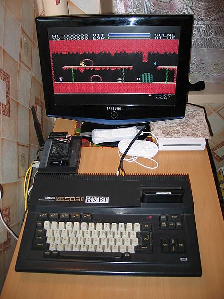

    Раз уж пошла такая пьянка и чтоб не плодить новые темы, вот мой агрегат, тоже с накопителем.
    А что за накопитель? По какой схеме? Можно ли повторить? Это Beer202?

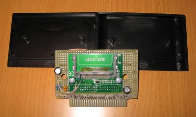

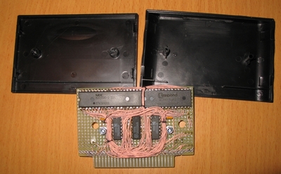

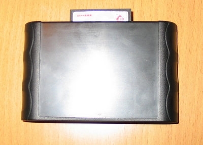

    Wowik
    Да это он. Было бы не плохо собрать все подобные приблуды в одной теме, меньше бы проблем с поиском приемлемых решений было.
    Ну, ты бы написал, что этот такое. А то фотка - и все, догадывайтесь, как знаете
    Тогда надо тему переименовать
    Я почти доразвел плату для BEER202, надеюсь, в понедельник получу готовую и спаяю. Как я понимаю, у тебя CF работает? Я буду делать с CF. У тебя сколько реально разделов по 32 мега (ведь по 32?) получилось?
    Wowik
    В соседней теме это до дыр обсуждали (http://zx.pk.ru/showthread.php?t=1546&page=7), по этому подумал что и так все понятно, CF у меня на 32 метра по этому один раздел, пока не придумал чем его можно забить под завязку, флехи от Kingston работали неадекватно.
