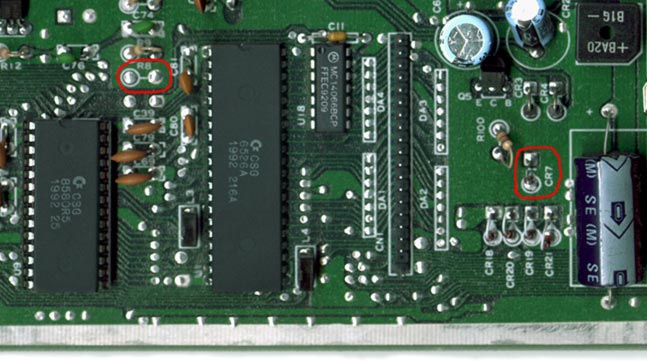

    Как уже наверное многие знают, к CHRV приехала долгожданная партия SID'ов из дружественного Китая. Однако, радость была не долгой ибо вместо мной ожидаемых (современных) 8580, оказались предыдущая версия 6581
    Порывшись в инете, нашел некоторое описание различий:
    The SID 6581 was first used in the Commodore 64. It is a synthesizer with many synthesis controls and filters; additionally, it has two builtin A/D converters (used for the paddles and analog mice in the C-64). It needs both 5V (Vcc) and 12V (Vdd) supply voltage, the latter generated from the 9VAC delivered by the power supply by using a rectifier bridge with a 12V voltage regulator after it.
    With the new boards (C64G and late flat case-C64s), Commodore introduced a new version of the VIC and the SID. The new SID 8580 only needs 5V (Vcc) and 9V (Vdd) for operation.
    Если я правильно понял из текста то 8580 в принципе совместим с 6581, но потребляет не 5 и 12в, а 5 и 9в, по сему возник вопрос: стоит ли пихать вместо 8580 - 6581 ? или можно его спалить или как вообще ? Просто так же из текста ясно, что new boards - это модели от C64G и далеее, у меня же C64C и приходит мысля на ум, что просто какой-то умник не посмотрев, впихнул 8580 - а поскольку там вместо 9 - 12в, возможно его и спалили я конешно померию напряжение на ногах, но просьба к народу у кого С64С, что у вас в оригинале стоит 6581 или 8580 ???
    заранее большое спасибо!

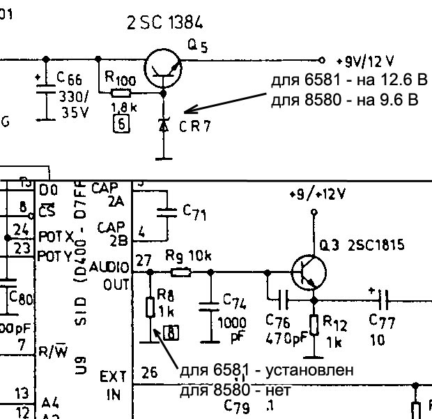

    Посмотри внимательно, как получается 9/12 вольт по схеме.
    И у меня (в оригинале) С64С стоит именно 8580.

    Если оно действительно на 8580 расчитано, то, судя то комментам в схеме, придется поменять одну детальку (стабилитрон) и добавить один резистор, и можно будет ставить 6581.
    ага! теперь ясно, что можно заменит точно! спасибо огромное!!!
    Добавлено через 23 минуты
    посмотрел я свою плату, да действительно там резюка нет на R8, но меня смущает надпись на днище 5V 9V x_O
    9V идёт переменка. А там в компьютере уже преобразователь делает с ней всё что надо
