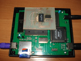

    Тема, посвященная версии 48кб находится здесь.
    Вот такое расширение родилось для Speccy2007 (http://zx.pk.ru/showthread.php?t=6679).

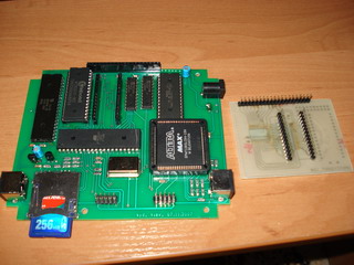

    В результате получаем 128k + AY + TRDOS. Вся документация в архиве. Обращаем внимание, что ATMEGA16 заменяется на ATMEGA32.
    speccy2007_v106.rom - фирменная прошивка
    speccy2007_v106p_*.rom - прошивка пентагона
    v1.06:
    добавлена поддержка карточек > 2 GB - нужно тестить
    исправления для поддержки AY в плис
    исправления в прошивке трдоса,
    ENTER на образе в шеле - быстрый вход в трдос (новый boot.sna)
    F10 - быстрый вход в трдос (нужен trdos.sna)
    F8 - MAGIC
    v1.06 rev 2:
    * исправлена ошибка в прошивке трдос, теперь "черный ворон" загружается
    v1.06 rev 3:
    * исправлена ошибка в прошивке ПЛИС (Altera EPM7128SLC84), неправильная генерации сигналов на AY.
    v1.06 rev 4:
    * исправлена еще одна ошибка в прошивке ПЛИС (Altera EPM7128SLC84), неправильная генерации сигналов на AY.

    Новой платой занимается molodcov_alex. Кроме 128k и AY я думаю нужно сделать еще правильную эмуляцию портов BDI (чтобы не патчить прошивку TRDOS) и порт для джойстика.
    Мой вариант расширения будет только в виде исходники+схема, заказывать их не буду, тк уверен, что те кто могут резать дорожки и паять МГТФ, такую простенькую платку смогут сделать - 2 микросхемы (c AY - три).

    Вобщем вот выкладываю все материалы по расширению.
    http://zx.pk.ru/showpost.php?p=197154&postcount=445
