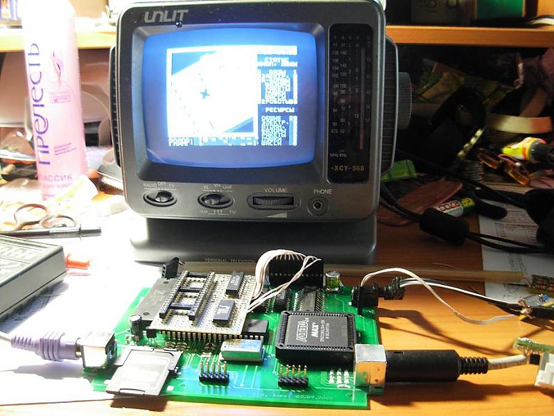

    Пересобрал расширитель на другой макетке.
    Вроде все работает. Но маленько глюкаво - программы в РАМ работают стабильно, а в ПЗУ - периодически происходит сброс. Думаю, что надо блокировочных конденсаторов добавить.
    Не понял прикола с пентагоновской ПЗУ. Почемуто после сброса попадаю сразу в Басик48 86 года. И перезагружаемся без остановки, пока ресетом не перейдешь в васик48 82 года...
    Перешил на обычную Спектрум-128, появилось меню после сброса. Ура!, но пункта ТР-ДОС в нем нет Грустно. Я уже привык к менюхе Скорпи, где:
    ТРДОС 128
    Васик 128
    Куркулятор
    ТРДОС 48
    Васик 48.
    ИМХО, очень толковый вариант. Жаль, что к Спекки не присобачишь.
    Да, в бейсике 128 если набрать ПРИНТ чего-нибудь то всё сбрасывается.
    Какую комбинацию прошивок АВР+ПЛИС+РОМ на сегодня лучше (удобней) всего использовать?
