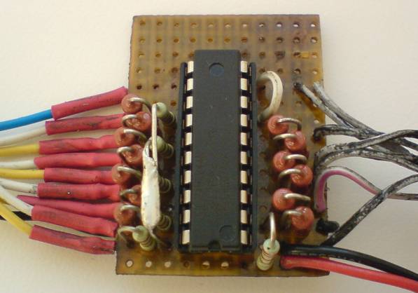

    Вот мой девайс.

    Ладно, буду иначе ставить вопросы (по порядку). Чем прошить ПЗУ? (ROM)? Думаю должна быть одна прошивка. Какой именно файл из тех что в папке rom ?

    Ты какую версию собираешь 128К? С платкой расширения? У меня прошита прошивка под Пент - speccy2007_v106p_trdos503.rom. А так программатором их быстро стирать, если они на флешь - перепробовал все.

    в папке ром есть 3 прошивки (*.rom)
    speccy2007_v106.rom - классичесое меню
    speccy2007_v106p_trdos503.rom - trdos вместо пункта tape tester
    speccy2007_v106p_trdos504t - другая версия

    На сколько я понял, собирается версия без 128k и без AY.
    то есть прошивки берутся тут http://zx.pk.ru/showthread.php?t=6679
    для версии без трдос - архив speccy2007_v103a_src.rar
    путь в архиве /rom/speccy2007_v102.rom
    для версии с трдос - архив speccy2007_v104_denisv (TRDOS).7z
    путь в архиве /rom/spec2007_trdos.rom

    уже с ау . Маленький вопрос. ПЗУ должно быть 32 ножечное чтобы на схеме не нужно было ничего переделывать?

    с платкой расширения (Speccy2007 + 128k + TRDOS + YM2149F), если делать то все возможное, но опыта в этом деле маловато

    классическое - это без trdos ? Это уже более прояснят картину, наверное остановлюсь на 3-ем варианте speccy2007_v106p_trdos504t.
